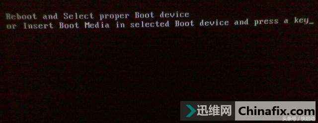

一、电脑开机之后提示没有找到系统盘:

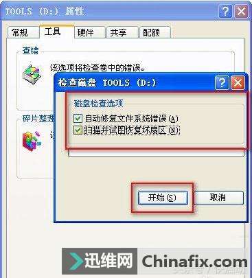

  1、电脑出现逻辑坏道比较容易处理哦,一般都是表现在电脑开机之后出现磁盘扫描动作或者提示没有找到系统盘,或者在你运行系统的时候提示文件找不到或执行错误。

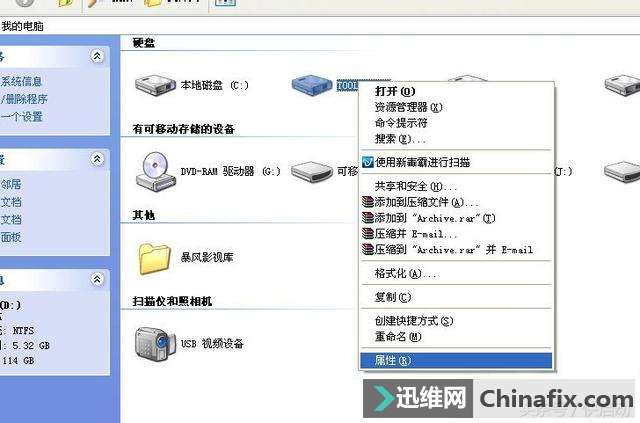

  2、这种情况一般是直接打开我的电脑,选择要修复的硬盘后打开菜单,选择属性。

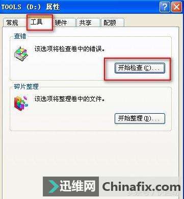

  3、直接切换到工具栏窗口,在查错下方点击“开始检查”。
  4、后面会直接弹出一个选项窗口,提示“自动修复文件系统错误”和“扫描并试图恢复坏扇区”之后,将两个勾选上在点击“开始”进行扫描和恢复,要是系统0盘的话则重新启动后才会开始扫描和修复。

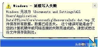

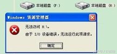

  1、主要的症状是开机会变慢,特别是在进行WINDOWS滚动条或者进系统时表现超级慢,不然就是时快时慢。

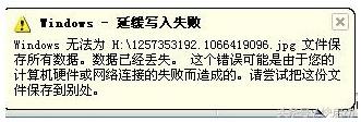

  2、在复制文件的时候通常要等上几分钟或者十几分钟。有时候还会出现文件复制到一半出现冗余错误,比较严重的情况则是右下角提示文件遗失或者找不开所在的分区。
  3、如果发现一些硬盘坏道的症状之后,而这种症状通常是物理性坏道,在硬盘还没彻底坏掉之前,大家一定要及时备份硬盘数据。

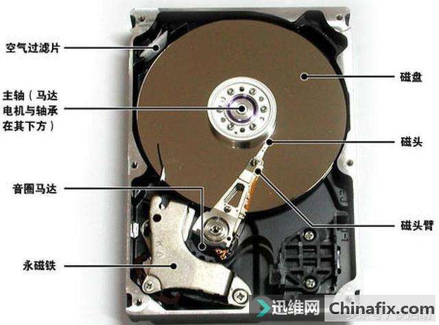

  一般硬盘坏了除了逻辑坏道和硬件坏道这两种情况之外,还有一些更为严重的坏道现象,例如运行过程中硬盘异响,硬盘的摩擦音变成了怪音的情况。

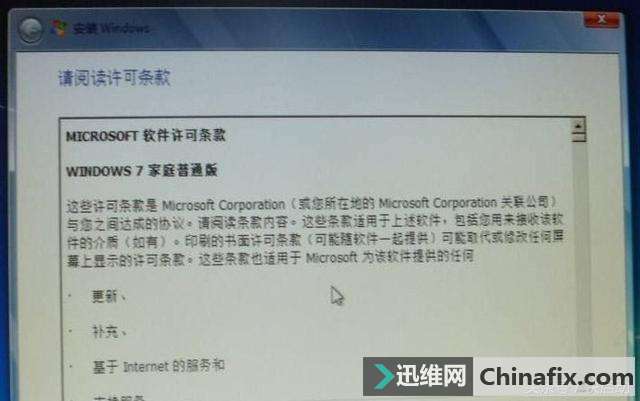

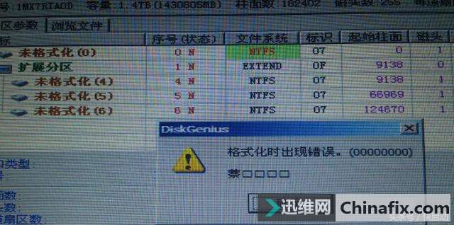

四、格式化或安装时保错:
  将硬盘格式化的时候出现停止不前或者一直报错的情况,在安装系统时候也会出现报错或者安装慢的现象,硬盘分区的时候也会出现报错的情况。这种情况则是硬盘坏道较为严重的,大家要注重了。

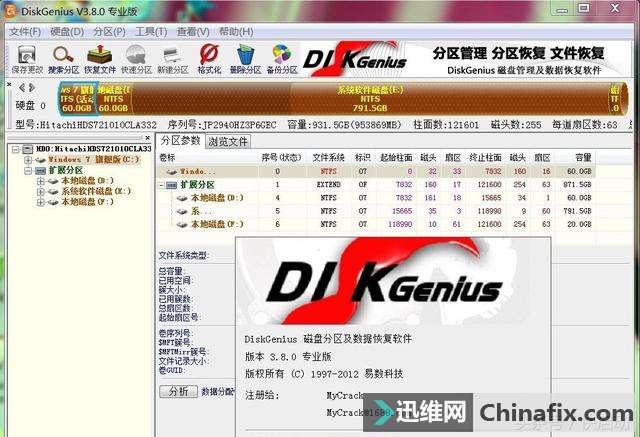

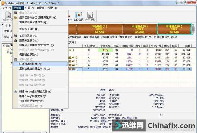

  1、如果你不确定自己的电脑是否存在坏道的情况,可以运用快启动pe系统中内置的DISKGENIUS分区工具检测坏道,或者直接将硬盘外挂到别的电脑运用分区工具检测。

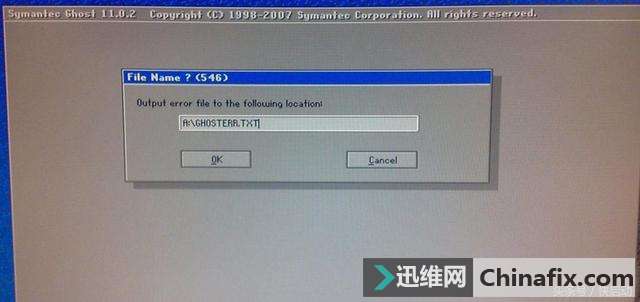

  4.一些小伙伴打算全盘复制,这种复制方式会出现重复读错,最后还是失败告终。

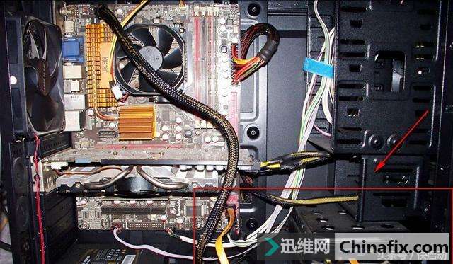

  5、小编给大家分享给靠谱的方式,发现硬盘坏道之后直接将电脑关机,断电,将硬盘拆下,作为从盘外挂到别的电脑上。
  6、电脑开机,一个个文件单独拷贝,拷不过去就放弃,因为这里可能会存在坏道了。
