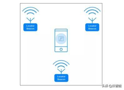

现有的蓝牙定位技术的方式例如ibeacon
通过蓝牙信标的广播,让信标周围的手机能够接收到广告信息,同时手机也可以根据几个信标的信号值(RSSI)做三角定位。虽然之前蓝牙精度不高,但还是可以让用户知道自己在商场的哪一层、在哪个门店附近。也可以用于地下停车场的人员定位。

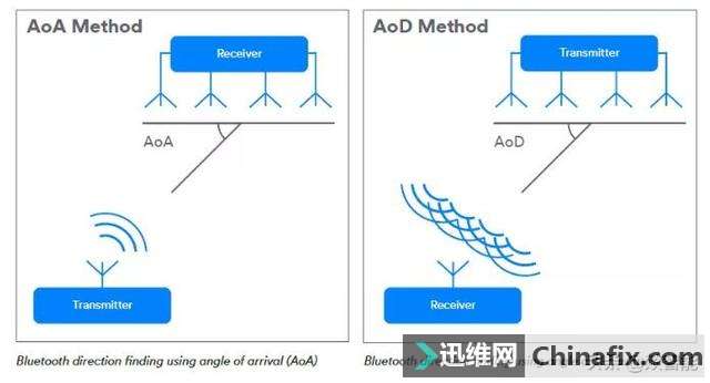

蓝牙5.1规范中描述,蓝牙测向功能支持两种确定方向的方式,两者都基于天线阵列的到达角(AoA)和出发角(AoD)。
AoA角度测量
用在上面讲的“蓝牙定位标签”的方式中,运用单天线发射机(标签)传输特殊的测向信号。蓝牙接收设备(蓝牙基站)具有以阵列排列的多个天线。当传输的信号穿过阵列时,由于与天线中的每个天线的距离不一样,每个天线接收的信号存在相位差。基于相位差和天线的位置,可以计算出蓝牙标签的方向,再结合信号强度即可得出蓝牙标签所在的位置。
AoD角度测量
用在“手机接收ibeacon信号”的方式中。蓝牙信标运用多个天线发送多组特殊信号,手机就是普通手机,只需要具有单个天线。当来自蓝牙信标的多个信号穿过接收设备中的天线时,手机收到多个不一样的信号,根据不一样的信号来计算相对方向。
