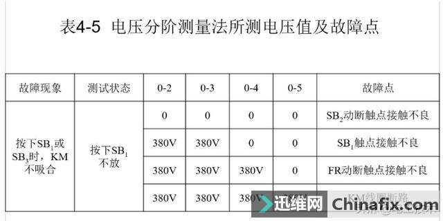

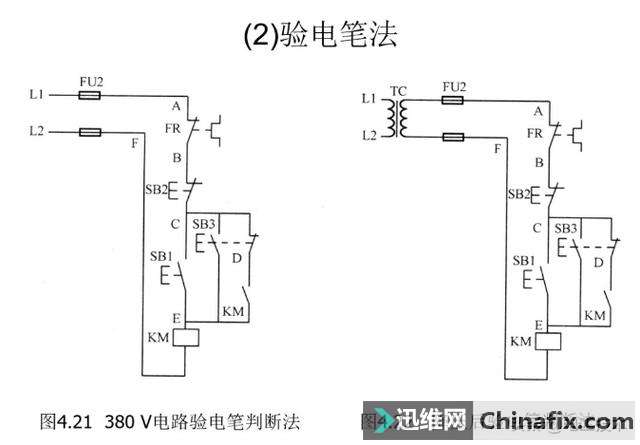

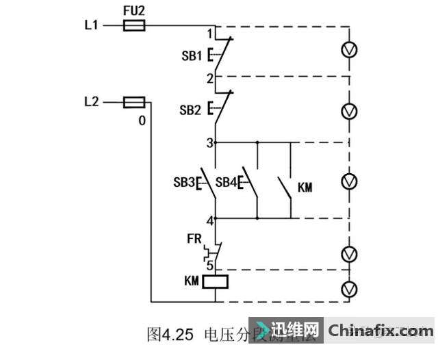

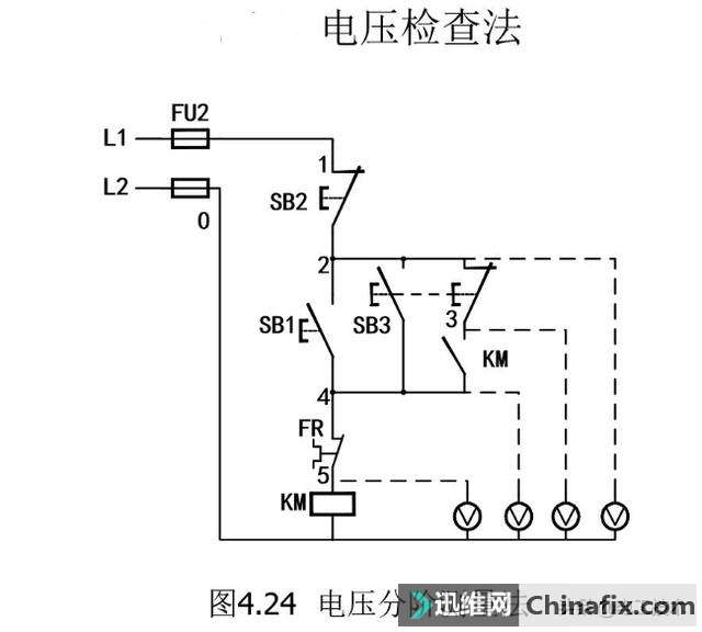

 2、通电检查法
 1.通电检查要求在通电检查时,必须注意人身和设备的安全
 2.测量方式及注意事项在用测量法检查问题点时,一定要保证各种测量工具和仪表完好,运用方式正确,尤其要注意防止感应电、回路电及其他并联电路的影响,以免产生误判断。
 3.通电方式具体做法是:操作某一只按钮或控制开关时,发现动作不正确,即说明该电器元件或相关电路有问题。再在此电路中进行逐项分析和检查,一般便可发现问题点。待控制电路的问题排除恢复正常后,再接通主电路,检查控制电路对主电路的控制效果,观察主电路的工作情况是否正常等。

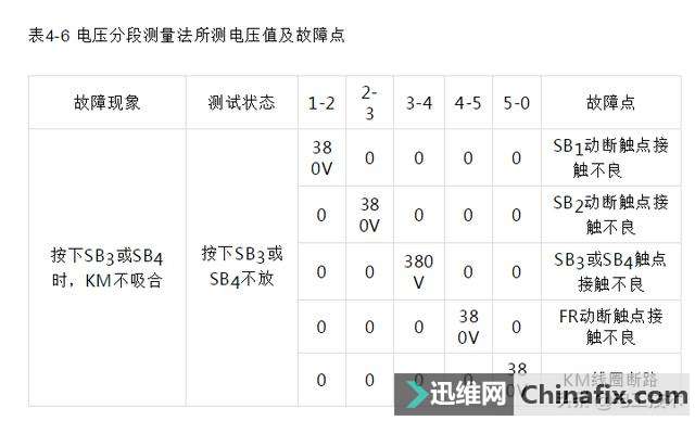

 3、问题判别方式

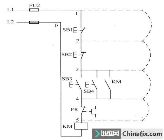

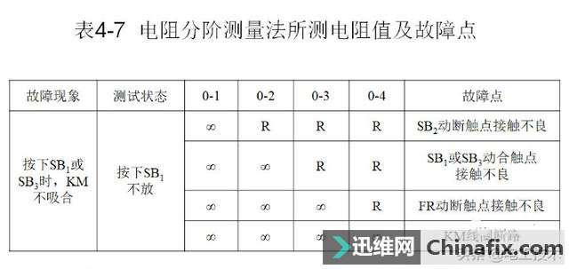

 4、电阻检查法

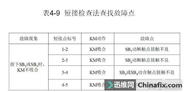

短接检查法
 用短接法检查问题时必须注意以下几点:
 ①用短接法检查时,是用手拿着绝缘导线带电操作的,所以一定要注意安全,避免触电事故。
 ②短接法只适用于压降极小的导线及触点之类的断路问题,对于压降较大的电器,如电阻、线圈、绕组等断路问题不能采用短接法,否则会出现短路问题。
 ③对于工业机械的某些要害部位,必须保证电气设备或机械设备不会出现事故的情况下,才能运用短接法。
