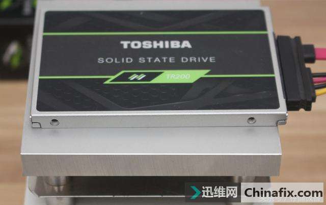

  小编这次找到收到其他维修同行的一台维修手机用的恒温加热台,给一块ToshibaTR200固态硬盘暴力烧烤,测验一下温度是否影响固态硬盘性能。

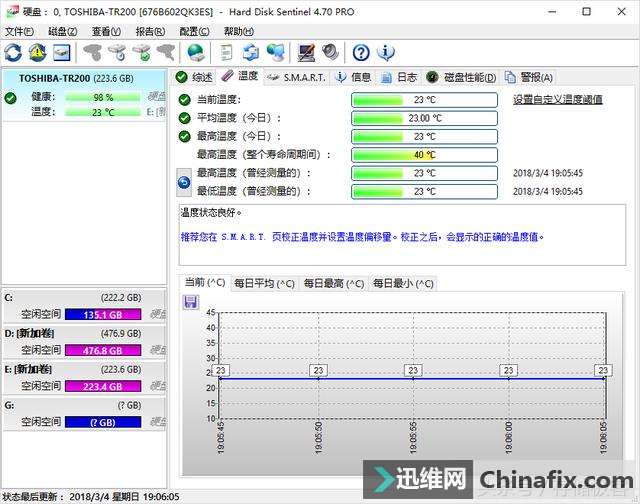

  测验开始前先告诉大家一个查看硬盘历史最高、最低温度的小窍门:运用Hard Disk Sentinel软件,切换到温度选项,“最高温度(整个寿命期间)”就是硬盘工作时经历的最极端温度。以参与测验的这块ToshibaTR200 240G固态硬盘为例,在此之前它的最高工作温度仅有40度。

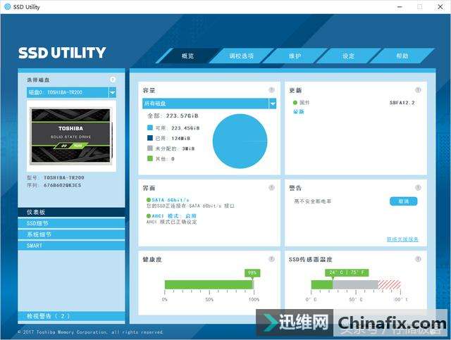

  通过ToshibaSSD Utility固态硬盘工具箱,可以大致看到最高温度范围大约在70度左右。

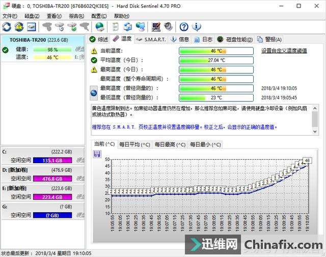

  打开恒温台开关,将加热温度设定为73度左右。在加热台的烘烤下,TR200温度传感器显示温度快速提升中:在45度以后温度显示就变成了黄色警告状态。对于一般机械硬盘来说,这个温度的确已经比较危险了,而固态硬盘在高速运转情况下的发热不低,有不少固态硬盘满载写入时都会轻易突破50度。

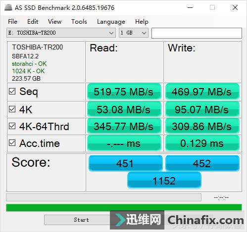

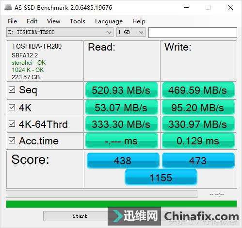

  这时第二次测验ToshibaTR200 240G固态硬盘性能,AS SSD Benchmark跑分显示性能基本没有发生改变。

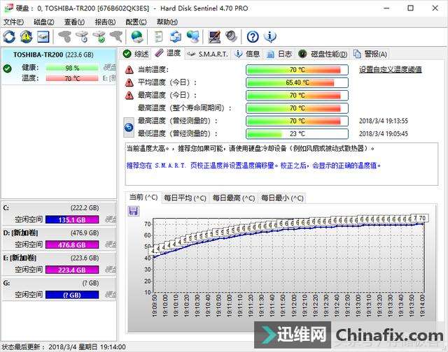

  继续等待,直到固态硬盘的温度被加热到70度,此时Hard Disk Sentinel已经运用红色极限显示。

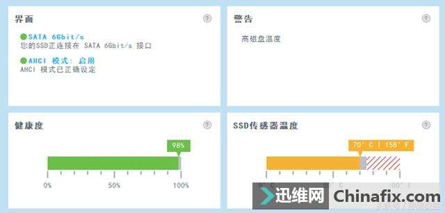

  不一样于处理器,硬盘的工作温度很少有人关心,但却是影响系统温度的一个关键原因,极端情况下硬盘严重过热还可能导致数据遗失。在温度达到70度后不久,后台运行状态的ToshibaSSD Utility工具箱软件就发出了“高磁盘温度”警告。在SSD传感器温度指示器中可以看到,此时距离极端温度还有大约5度,也就是说TR200的安全运行温度在75度以内,当然,若不是像储存极客这样刻意用外来热源加热固态硬盘,TR200自身发热之低,连50度都达不到。

  接近极限温度下再次进行性能测验,ToshibaTR200 240G的性能依然稳定:
