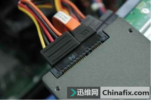

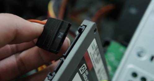

  1、在机箱内找出安装SSD的线材,首先是SSD的电源输入接口,这个是由电脑的电源引出的线材。P4字样并没有特别的含义,只是标注这是电源提供的第四个此类接口。形状是扁嘴形,如图1所示:

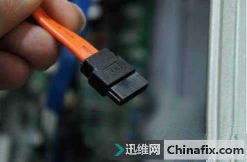

  2、接着是SSD硬盘的数据输入输出接口,SATA线,宽度比硬盘电源线要短很多,比较小同样是扁口,如图2所示:

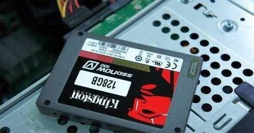

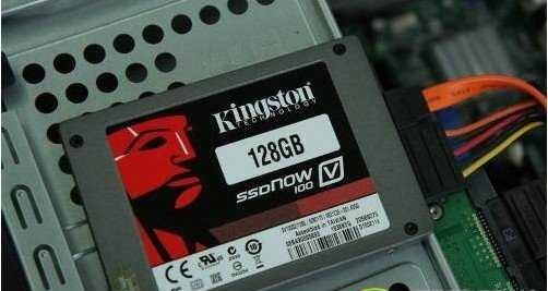

  3、安装一块金士顿SSD,型号SSDNow V100 128G,标称读写性能为250/220 MB/S,如图3所示:

  4、线材对准SSD尾部相应的接口,基本上很难搞错,因为接口都是专用的,弄错了是插不进去的,如图4所示:
台式电脑安装SSD固态硬盘详细图文教程 图
  5、将电源和数据线接驳在对应的SSD接口位置上后,安装就基本算完成了。如图5所示:

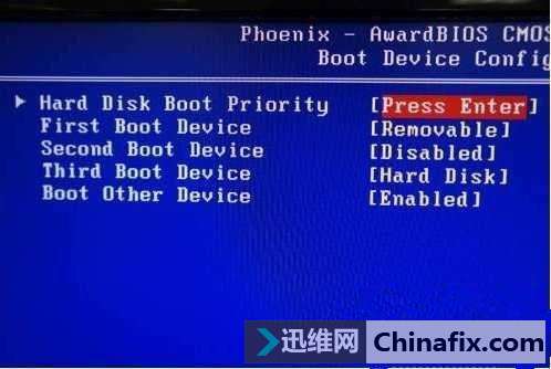

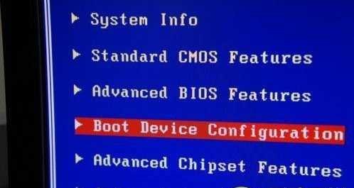

  2、选择图上这项,设备启动设定,如图8所示:

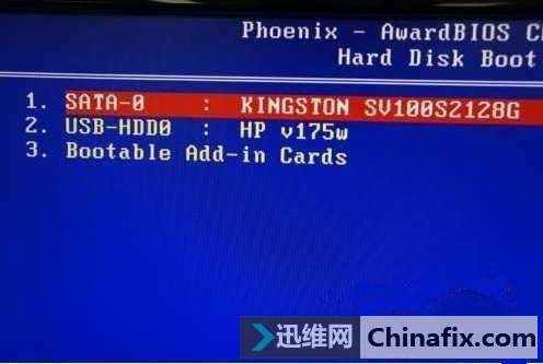

  3、再点第一项,进入下面的界面,如图9所示:

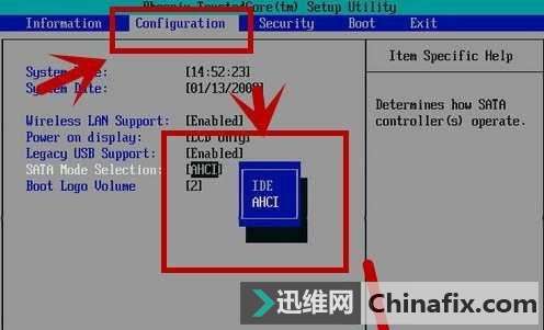

开启硬盘AHCI模式
  大家要记住,安装完固态硬盘后记得在bios里开启AHCI,具体操作方式就是进系统的时候点击del键,进入bios中找到高级模式,在硬盘模式里找到AHCI模式选中,按F10保存重新启动。

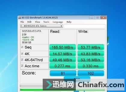

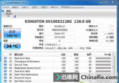

  1、系统安装完成后,重新启动两次电脑,利用软件检测下SSD的基本信息:如图10所示:

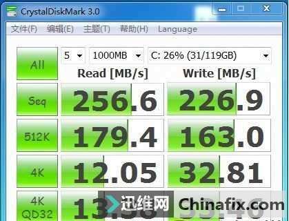

  2、运用CrystalDiskMark软件测验性能,一切正常,与金士顿产品标注的性能水准一致,如图11所示:

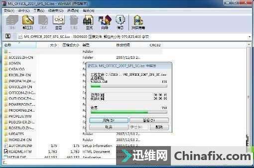

  3、测验SSD的性能,对文件进行复制和压缩,解压出一个office2007的文件所用时间,不到20秒,文件大小为900MB,如图12所示:

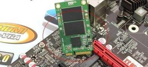

  台式电脑如何安装SSD mSATA?其实mSATA接口的固态硬盘运用其实并不难,mSATA接口规范的SSD固态硬盘安装甚至只需三步就能完成,详情如下:

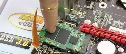

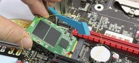

  步骤一、首先找到主板中的对应接口(主要今年的一些新主板才有,购买的时候一定要留意与咨询清楚),然后将mini固态硬盘呈45°角插入mSATA接口,如下图:
将固态硬盘呈45°角插入mSATA接口
  步骤二、将mini SSD固态硬盘轻轻往下下压,使硬盘金手指与接口触角紧密接触,如下图:
插入主板对应接口后,往下压迷你固态硬盘

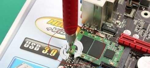

  步骤三、运用螺丝,将mini SSD固态硬盘固定在主板上即可
固定固态硬盘
  迷你版整合更高的mSATA接口规范插槽,采用52pin板载主板规划,能将mini SSD固态硬盘直接安装并固定在主板上,且安装步骤简单,仅需将mini SSD固态硬盘呈45°角插入mSATA接口,并将硬盘下压固定在主板上即可完成安装步骤,比之普通的2.5寸硬盘,在固定和连接线路上,省却了诸多麻 烦。
