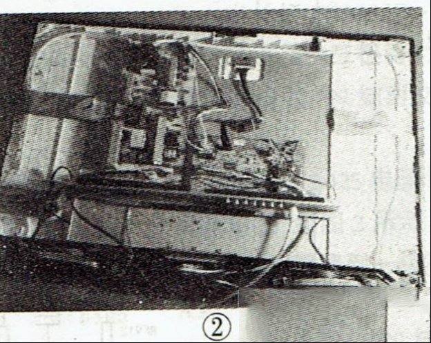

摘要: 收到其他维修同行的一台康佳LC32HS62B彩电,伴音正常,背光亮,但图像时有时无(无图像时呈灰屏状态),且在有图像时,图像上有数量不等、位置不固定的彩带或彩色干扰线,如图1所示。故障原因分析:多次试机发现,该机在刚开机后 ...
    收到其他维修同行的一台康佳LC32HS62B彩电,伴音正常,背光亮,但图像时有时无(无图像时呈灰屏状态),且在有图像时,图像上有数量不等、位置不固定的彩带或彩色干扰线,如图1所示。故障原因分析:多次试机发现,该机在刚开机后约2分钟期间,故障表现为比较严重,随后故障表现为有所减轻。拆机检查,该机的液晶屏体为塑料材质,但在电源背光二合一板及主板下方有-块很大的铁皮,如图2所示。
        也正是这块铁皮的遮挡,看不见液晶屏的型号。同时,这块铁皮也有电磁屏蔽作用。由于之前检修过采用这类塑料屏的液晶彩电,主板因受到较强千扰而出现各种怪故障,所以怀疑此机故障还是主板受到干扰所致。将主板远离屏体试机,故障无明显好转。检查电源板及主板上的各关键点电压,长时间对比检测,未发现异常。从故障表现为的无规律性.上分析,怀疑还是屏内干扰所致。察看实物,发现与主板相连的一小块电路板下面没有铁皮,如图3所示。
        先用一张较厚的塑料膜包裹住这块电路板,再在塑料膜上面贴上铝箔纸(塑料膜的作用是将电路板与铝箔纸进行隔离,以防止电路板上元件短路)。通电试机,故障机修到这里,终于修好值得探讨。。
