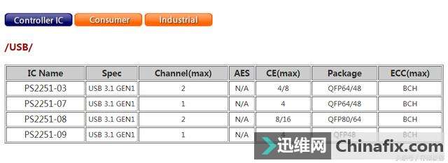

为何当年优盘没能取代机械硬盘的作用?一方面是容量太小,另一方面则受到连续读写速度的限制。除了当年USB接口比硬盘运用的IDE/SATA接口慢之外,优盘通常只有1到2个闪存通道,就像是乡间小道,自身数据吞吐能力就十分有限。只是沾了闪存随机读写速度快的光,才被Ready Boost用来提升零碎小文件读取性能。

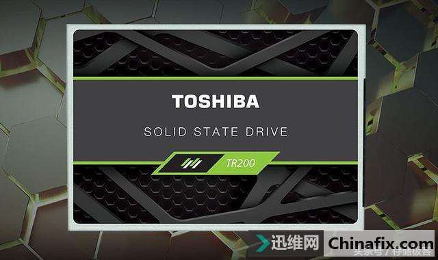

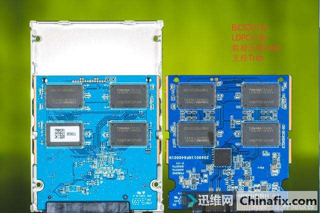

同样基于闪存储存,固态硬盘何以成功逆袭机械硬盘,成为当前市场主流呢?储存极客就以ToshibaTR200为例进行介绍。

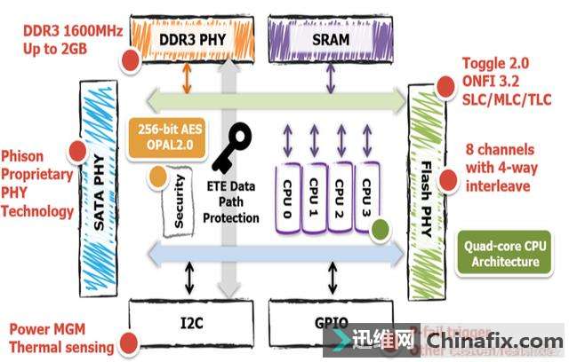

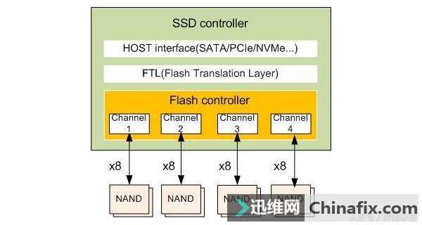

首先,固态硬盘拥有一颗远比优盘强大的主控芯片,它拥有更强的数据处理能力,并且运用SATA接口或PCIE接口传输数据。固态硬盘通常具备4到8个闪存通道,每个闪存通道之下又支持若干CE,通道和CE之间都可进行交错读写操作,犹如拓宽车道,提升了并发性能。
多通道并发处理:固态硬盘主控将接收到的写入数据分拆成多个部分,分别由各个闪存通道同时写入。读取的时候数据也会从多个闪存通道并发读出,从而达到速度倍增的效果。

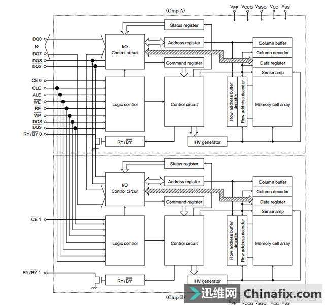

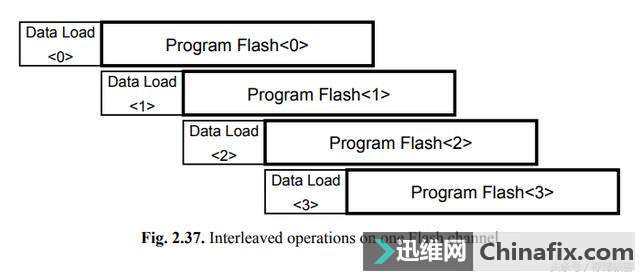

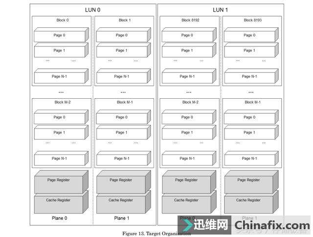

除此之外,固态硬盘的每个闪存通道之内还可进行CE交错读写操作:
闪存颗粒中可以包含多个CE信号,对应多个内部封装的闪存晶粒,主控可利用读取、写入、擦除指令执行的间隔,同时对多个LUN进行操作,从而提升性能。
在LUN之下,闪存还可包含多个Plane结构,在主控支持的情况下还可发起Plane交错读写,充分利用每一个可独立工作的闪存结构单元提升并发数据处理能力。
固态硬盘主控除了数据处理能力更强,在纠错、闪存垃圾回收等方面也具备优盘所没有的功能。相比优盘运用的简单BCH纠错,搭配3D闪存的LDPC纠错算法纠错能力更强,写入寿命更高。固态硬盘还拥有优盘缺少的Trim与主动垃圾回收能力,可以保持长期运用不掉速。
