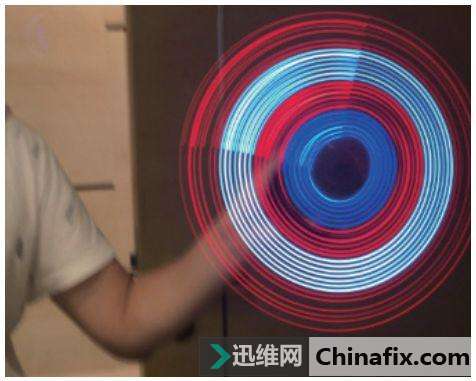

复仇者联盟主题小制作——POV 版美国队长盾牌
作者:dinochen

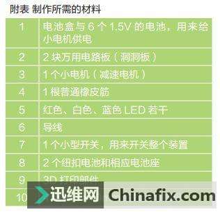

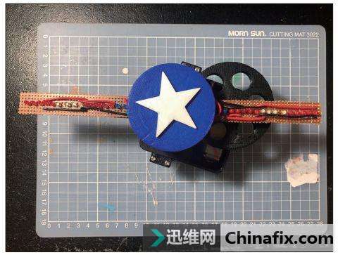

我 又做 了 一 个 漫 威 ( M a r v e l ) 迷 应 该 做 的 东 西 —— 美 国 队 长 的盾牌。不过这不是普通的盾牌。

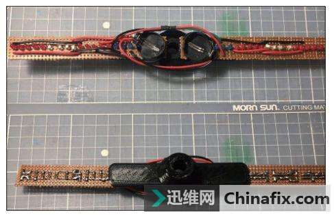

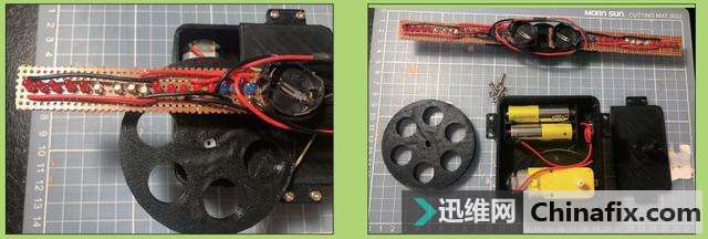

由于我的3D打印机最大只能打出 150mm×150mm的大小,打印不出完整的盾牌,所以我采用了旋转LED 的方式制作。利用视觉暂留(POV)现象快速旋转的LED会在人眼中形成连续的图案。
↓这个制作的原理非常简单,我们只需 要用 1 个小电机控制 LED 叶片旋转即可。 它是不需要用 Arduino 控制的(不过焊接 的工作一点都不少)。
把这个装置拿在手中,大小也挺合适,好像真的手持盾牌 一样↓

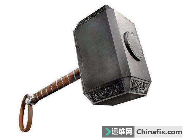

复仇者联盟主题小制作——雷神之锤 无线充电蓝牙音箱
作者:陈杰

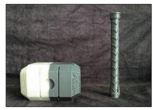

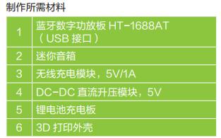

历时20多天,耗费了4盘PLA耗材,换了新喷头,前前后后打废了4个半锤头……我终于完成了“雷神之锤”这个作品。
如果直接3D打印出一把漫威电影里托尔的雷神之锤,实在平常,总得有 所改变,于是我决定将其作为音响来用,同时配上无线供电功能。
↑3D 打印锤体结构件。由于我的打印耗材不够,所以当时就用了两种不一样颜色的打印耗材打印出锤子左右两部分,好在最后还要喷漆,不影响最后的外观。
↑把音箱连接到蓝牙数字功放板 HT1688AT 的音频输出口上。
↓锤体和锤柄晾干后,在接口处涂抹适量 AB 胶,把它们粘在一起。

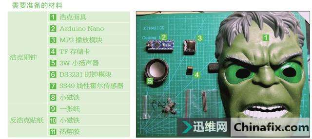

作者:邓信能
这个项目是由浩克闹钟(Hulk Clock)和反浩克贴纸构成的。闹钟响时,浩克眼睛会发光,同时发出声音(从电影里截取)提示。只有把配套的反浩克贴纸放在浩克嘴上,才能关闭闹钟,所以想关闹钟先要找到这个贴纸。
霍尔传感器非常适合实现这个功能,当感应到反浩克贴纸上的磁铁时,就会关闭闹钟;也可以运用红外避障模块直接感应贴纸的接近。

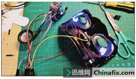

先从电影里截取浩克的声音作为素材,连接 Arduino Nano 与各模块。
↑引出面具电子部分的 LED 电源线,将Arduino Nano 等硬件连接上。

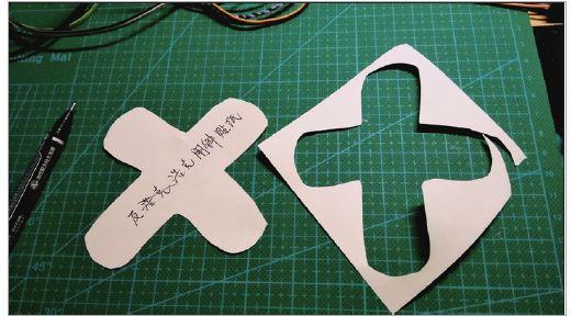

↑反浩克贴纸是直接用纸剪出来的,是个让浩克闭嘴的叉子。在反浩克贴纸上也有一个小磁铁,这很重要。
