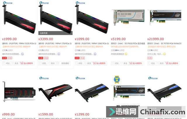

PCI-E与SSD,天生一对
  SSD的储存单元与内存原理有些相似,可以组成多通道模式。只要控制器给力,N通道储存模块的速度可以达到单独模块的N倍,再配合高速颗粒,使其传输率达到几百MB/s甚至几GB/s是很轻松的事,只有600MB/s传输率的SATA 3.0标准在这些速度怪兽的面前只能瑟瑟发抖。
  PCI-E是现在唯一能给狂飙的SSD提供足够带宽的PC数据通道,单个PCI-E 3.0通道就能提供1GB/s的速度,M.2接口常用的PCI-E 3.0 ×4通道传输率更是达到4GB/s。

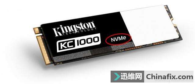

M.2接口与NVMe协议
  就小编来说,这才是最让人头疼的地方——就算同一个接口,也要分成NVIME协议和SATA协议两种!实际上大部分运用PCI-E通道的SSD并不运用PCI-E插槽,而是运用M.2接口的,它又是什么东东呢?M.2是Intel面向轻薄笔记本等紧凑型设备推出的一种小巧接口,也被搭载在近日几乎所有的Intel中高端主板上。
  它既可以运用SATA规范(AHCI协议),也能运用PCI-E通道,由于支持基于PCI-E的NVMe协议,使其连接PCI-E通道时的性能非常出色,极大进步了PCI-E SSD的接受度,也成为了PCI-E SSD的主流接口。
  另一种就是同为M.2接口的SSD,运用的却是SATA协议,看起来长的几乎一样,辨别起来十分麻烦,小编给大家贴一张图,方便大家辨别,实在看不懂分不清,就只能问问商家了……
史上第一混乱!SSD接口这么多你真明白? 图
  “NVMe”、“PCI-E”、“32G”等字样均表示为高速M.2 SSD,没有这些标注的SSD就比较值得怀疑了。
