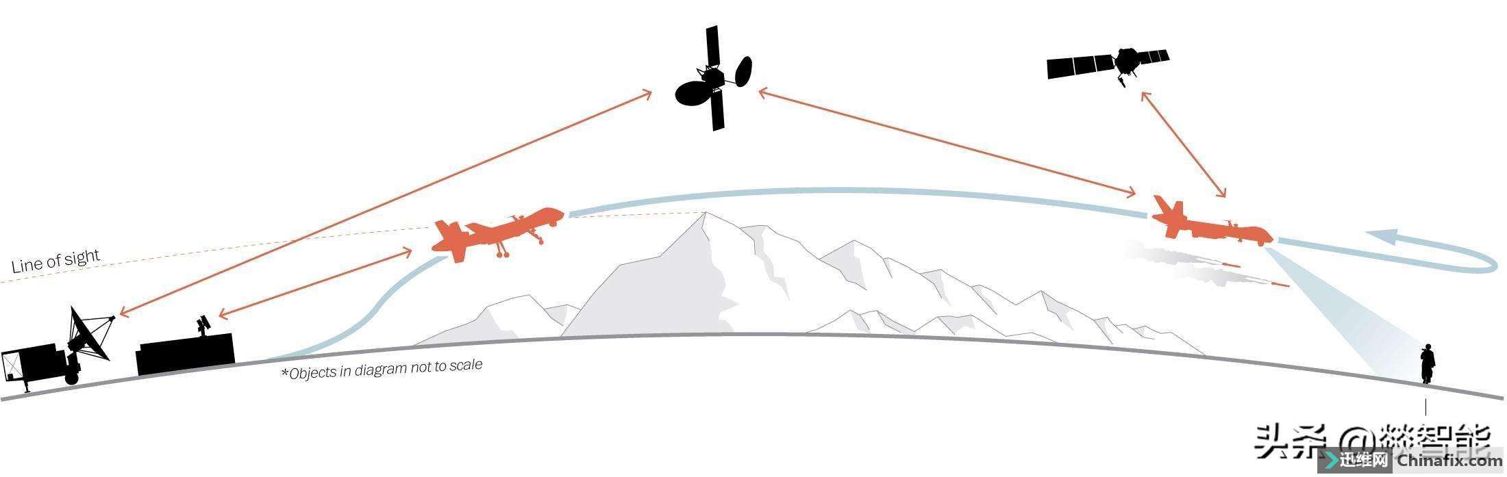

▲地面遥控站的信号会被地形遮挡
○ 无人机地面站遥控:
百瓦级别的遥控站最多做到100KM的距离,且地面遥控受地球曲率影响,低空存在盲区,受环境干扰也比较大。而卫星通信不存在距离影响,也不需要那么大功率的遥控设施。

近距离操作,尤其是无人机起飞和降落的时候,应当以地面站的控制为主,实时性高、链路稳定性高、视频能力更强。而无人机巡航途中,远离了地面站的范围,就启用卫星数据,确保时刻都能监控到无人机的状态,以及下发一些控制指令。

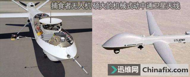

天通一号宽带数据,全向天线没有那么高的功率,必须要运用动中通天线,波束时刻指向卫星的方向。传统车载和船载主要运用机械式动中通天线,但用在机载就显得太重太大了,十几公斤的重量放在无人机上很吃力。
天通一号网推荐无人机运用相控阵动中通天线,薄薄一组天线,相控调整波束,无需机械结构,重量仅1-2Kg,能够尽可能的减小无人机的负担。
