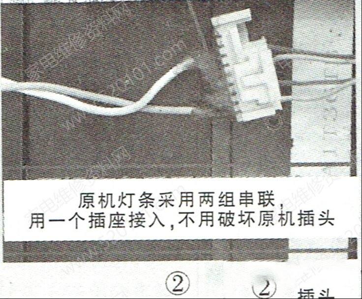

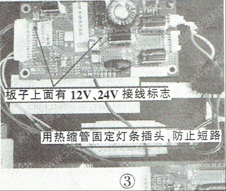

摘要: 收到同行送来的故障机壹台康佳LED26F2200C型液晶电视背光不亮有伴音。该机彩用三合一主板。拆机后发现背光电路中的升压二极管、场效应管、芯片及一些贴片电阻等已烧毁,考虑到换板成本太高,决定采取外接背光板修复,即 ...
    收到同行送来的故障机壹台康佳LED26F2200C型液晶电视背光不亮有伴音。该机彩用三合一主板。拆机后发现背光电路中的升压二极管、场效应管、芯片及一些贴片电阻等已烧毁,考虑到换板成本太高,决定采取外接背光板修复,即改动修复原机背光电路。网上有各种通用背光板卖,通常有两大类型:一种是低电压供电、输出电压也比较低,如供电24V,输出80V,恒流电压一般在100V以下;另外一类是采用高压供电的升压板,常见供电为100V左右,如许多三合一板就是单独输出一组100V电压专供背光升压,其输出的电压一般相对较高,即所配屏内LED灯条的灯珠串联数量较多,输出电压多在100V~200V之间。选购时关键是看灯条、灯珠的数量及连接关系,只要分清楚灯条电压、背光升压供电就可以代换。对于恒流输出电压,一般可通过查看其滤波电容的耐压值来判断:若耐压值不超过100V,则配接的是低电压灯条;若耐压值为250V,则配接的是高压灯条。
         根据上述原则,购得一块通用背光板。先拆除原机升压场效应管及二极管等元件,再给通用背光板接上12V、24V电源以及背光开/关、亮度调节控制线,如图1所示。原机灯条为两组串联,为了不破坏线路,找来一个插座进行转接,如图2所示。最后安装固定好通用背光板如图3所示。检查连线无误后通电试机,背光亮,测量灯条工作电压为125V左右,随背光亮度不同而轻微变化。
