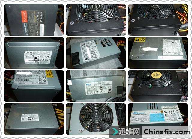

  Mufasa测验的13款电源包括了全汉、安钛克、台达、康舒、海韵多个品牌,涵盖钳位正激、单端正激、电流半桥、双管正激、半桥LLC、全桥LLC多种拓扑结构,既有主动PFC,又有被动PFC机型。

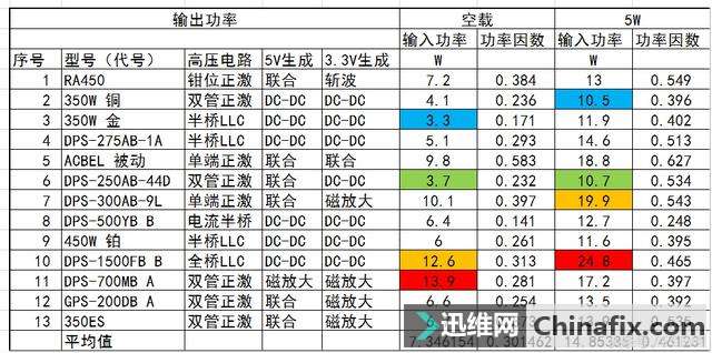

  空载:电源短接黑绿线运行的功耗,也就是电源工作的自体损耗。PFC电路,主电路,低压整流DC-DC,监控电路,风扇等等,工作时都会产生损耗。
电脑电源选大功率金牌能省电?看完才发现被忽悠了好久 图
  5W:5V带1A负荷,其他空载,这个是供理论研究的极端状况。对于谐振电路(LLC)的电源来说,这样的负载非常不利,电路进入谐振状态需要消耗功率,导致损耗偏高。正激电路反而可以占便宜,因为全范围都是硬开关模式。

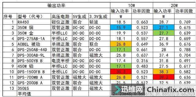

  10W:5V带1A负荷,3.3V带1A负荷,12V带0.14A负荷。这个是C7深度休眠状态的典型负荷,处理器 VRM停止运作,12V几乎空载。
  20W:5V带1A负荷,3.3V带1A负荷,12V带0.97A负荷。这个是通常的低功耗平台(Atom这类)常见负荷情况。

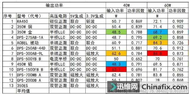

  40W:5V带2A负荷,3.3V带2A负荷,12V带1.95A负荷。大部分集成显卡主机,闲置状态下的典型负荷。
  60W:5V带2A负荷,3.3V带2A负荷,12V带3.6A负荷。大部分独立显卡主机,闲置状态下的典型负荷。

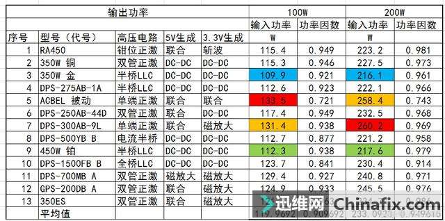

  100W:5V带3A负荷,3.3V带3A负荷,12V带6.25A负荷。大部分集成显卡主机,满载工作时的典型负荷。
  200W:5V带3A负荷,3.3V带3A负荷,12V带14.6A负荷。中端独立显卡主机,玩游戏时的典型负荷。更高的功率段,大部分电源都可以进入最佳效率区间,也就没必要测验了。

  4,5W输出功率,确实让谐振电路非常头疼,全桥LLC垫底,为了维持振荡状态,浪费大量电力,双管正激最佳,符合预期
  5,700W和1500W电源,在轻载区间轮流垫底,效率非常糟糕,浪费大量电力,但是随着功率提升,两者的效率不再是问题
  6,200W以下的所有负荷点,350W铜牌电源效率都高于1500W金牌电源,因为1500W金牌电源通过认证的最低点20%是300W,再往下不作要求
  7,200W电源(GPS-200DB A)在测验中,小功率尚可,40W以上没有任何优势,被很多电源超过,200W满载排倒数第三,所以,还是要留点余量。
