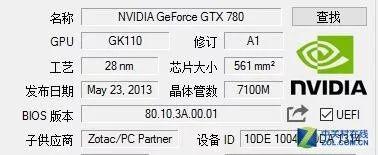

GPU-Z究竟怎么看?

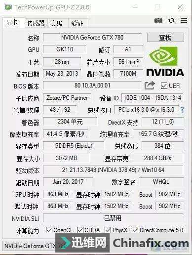

  GPU-Z绝对显卡爱好者必备工具,它可以轻松帮助你看到一切显卡参数,甚至可以帮你看到一些电压和显卡温度能监测数据。接下来就让我们看看,在GPU-Z上显示的这些参数究竟是干什么用的,首先来看一下整体的显示界面。
GPU-Z整体截图
  这个我们要分为上下两个部分来看,第一部分主要包括芯片的生产信息,其中包括:GPU型号、显卡完整名称、修订版本号、晶体管数量、芯片尺寸、以及采用的纳米级工艺等。
  也包括一些BIOS版本和生产设备ID和制造商子厂商等信息。这些游戏基本上对于GPU有兴趣的专业人士可以多关心一下,对于普通游戏玩家来说,只要认出芯片型号和制造工艺就可以了。
上半部分参数

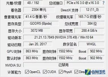

  GPU-Z的后半部分的信息才是最为重要的,其中大部分是关于该显卡主要指标,其中包括:流处理器数量、纹理单元、光栅单元、显存容量、以及显存类型、显存带宽等,其中也记录了显卡核心频率和显存频率。
下半部分参数
  这个时候很多就该开始抱怨了,这都什么跟什么啊?这么多参数而且还这么乱,小白表示完全看不懂,所以所以接下来笔者就带领读者们详细分析一下这些主要参数分别都起到什么作用。

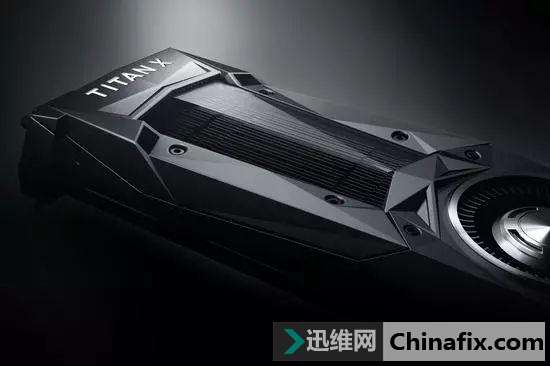

  而真正对于显卡性能起到很关键作用的,则是流处理器数量和核心频率,不过这两点往往被玩家们忽视或者说不明所以。流处理器的数量在同等级的架构中可以说直接影响性能。因为越多的流处理器就意味着越高的处理能力,所以流处理器的收益也是每一分都有提升的。这一点非常容易被大部分人忽视掉。
TITAN X
  还有一点需要大家注意一下,流处理器数量只能用于判断同一个GPU架构内的性能,对于不一样的架构不能直接通过流处理器数量判断性能,所以这也就是为什么不建议拿N卡和A卡直接比较流处理器数量判断性能的原因。

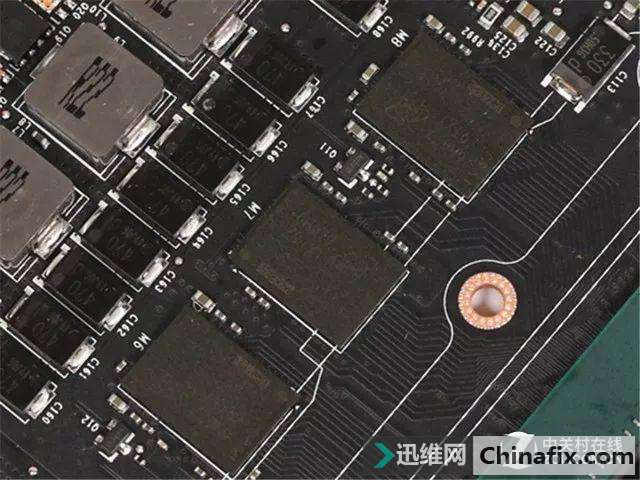

  在这里大家要明确一点:显存是为显卡服务的,它的作用是将GPU核心运算出的数据进行短暂的储存,也就是说显存和GPU之间需要频繁地交换数据,所以显存对显卡性能有着至关重要的作用。

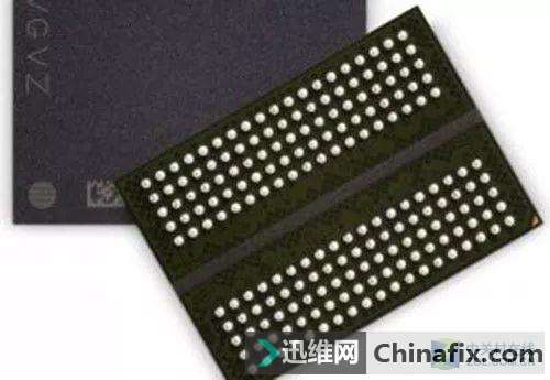

GDDR5X显存颗粒

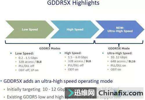

  那么笔者就来说说决定显存性能的首要原因,那就是显存类型。现在最主流的显存类型为GDDR5,还有就是在GTX 1080发布后,NVIDIA所运用的GDDR5X显存,以及更高级一些的R9 Fury X上的HBM显存和Vega及Volta上运用的HBM2显存。
GDDR5X显存特点
  GDDR5显存的极限速率为9Gbps,单颗容量最高可达2GB;GDDR5X现在可以达到11Gbps,但理论极限可以达到16Gbps,根据协议单颗最高容量同样为2GB。HBM显存的极限速率为1Gbps,单颗容量为1GB,而2代HBM则可以达到2Gbps的速率,容量最高可达单颗8GB。

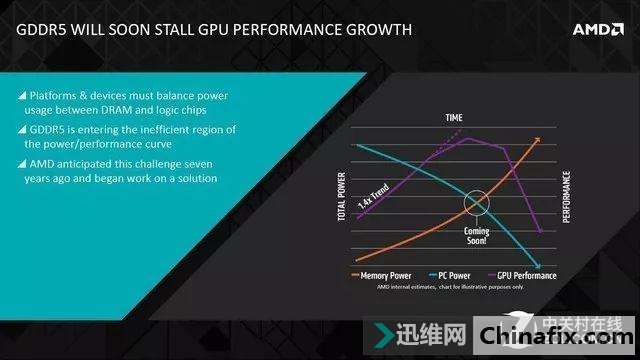

GDDR5显存将成为GPU性能提升的阻碍
  最后跟前面一样,一句话总结:显存确实对于显卡性能有影响,但是也要具体去看显存的类型以及其他方面,如果小白玩家对于前面的长篇大论还是理解不清的话,那么记住这句话就完全足够用了。如果你对此想更深一步了解,那么请记住显存类型决定了显存的位宽,而显存带宽则直接由显存位宽和显存速率所决定。
