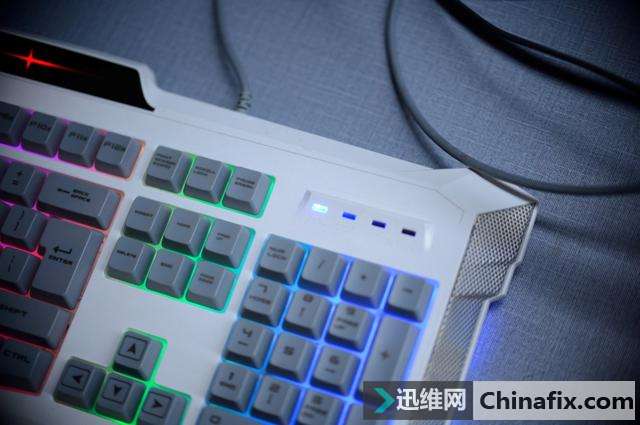

  此时可以通过观察鼠标与键盘是否亮灯,尤其是键盘,如果NUM灯亮起并且可以开关的话,这说明机器已经通过了自检。那么,问题就很有可能是主板在VGA视频输出方面出现了问题。

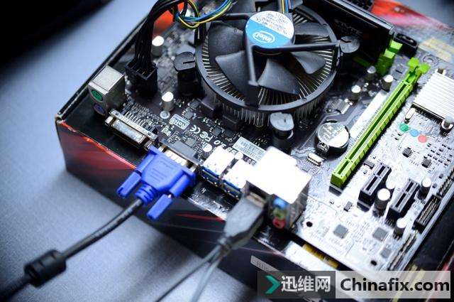

  先将显卡拆除,并将显示器接入到主板自带视频输出接口,通过“最小系统法”来测验。“最小系统法”的意思是将所有相同功能硬件减少至最低,保证系统最基本功能的正常运作再做出项目排查。上述例子中,由于INTEL 处理器自带核心显卡,则可以先将独立显卡脱连,通过主板视频输出接口进行“最小系统法”。

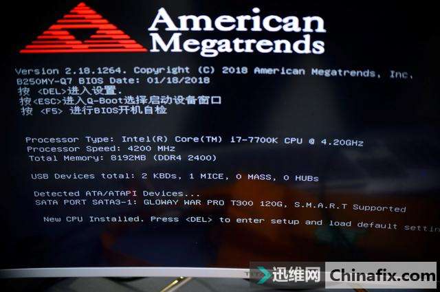

  重新开机之后,BIOS通过自检,并且显示器有信号输入。这证明了“最小系统法”中各项功能运作正常。

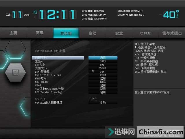

  最后,在开机时,以磐正主板为例,按DEL进入BIOS设置界面(当然,每款品牌的主板进入BIOS的按键都可能不一样,请自行问度娘~),找到芯片组一栏的“System Agent”设置,在“内部图形”一栏的设置为“启用”,这意味着主板将直接通过处理器核心显卡输出视频信号。此时无论是否接入独立显卡都将运用核心显卡。将“启用”更改为“自动”,当接入独立显卡时主板将跳过核心显卡的自检。
