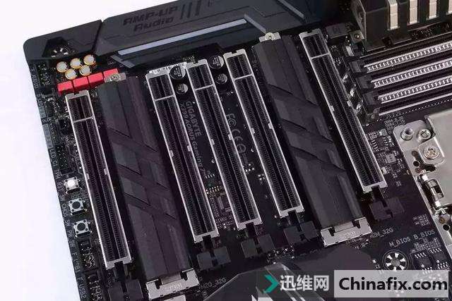

      说到PCI-E通道的历史,那可能就是非常非常久远的故事了,所以这次咱们只就近说一说。首先咱们要知道,什么是PCI?PCI是英文Peripheral Component Interconnect的缩写,意思是“外设部件互联标准”,顾名思义,其接口就是用于连接PCI接口的外部设备,在早期主板中往往配备了2~6个PCI插槽,占据当时市场主流地位。
简述PCI-E通道对M.2设备的影响 图
  但是好景不长,由于科技发展快速,原先的PCI接口速率太低,仅有可怜的132MB/s(32bit)和264MB/s(64bit),而为显卡诞生的AGP接口也依然无法满足大家的口味,为了更好的支持数据吞吐量巨大的设备,PCI-E(PCI Express,原名3GIO)应运而生。
  PCI-E接口提供了x1到x32多种规格,最常见的是PCI-E x16接口,从1.0开始就已经提供了8GB/s(x16)的带宽,相当于原本的马路拓宽了不知道多少倍,极速起飞!而往后的每代(2.0、3.0)都直接翻倍!

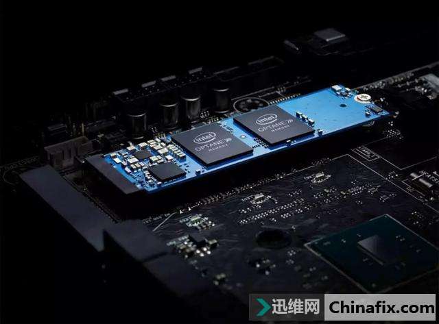

  如今,M.2接口的SSD开始普及。M.2接口是为了取代原先的MSATA,她拥有更娇小的尺寸、更爆炸的速率,消费者们很快就接受了她。她拥有两种类型——Socket 2(B key--ngff)和Socket 3(M key--nvme),我们今天要说的和后者有关。Socket 3的M.2接口最高支持PCI-Ex4,即占用4个PCI-E通道,理论带宽可达4GB/s,相比于SATA可是质的飞跃。
  说到M.2接口的SSD,咱们就不得不提到一个关键词——“PCI-E通道”,因为每块M.2 SSD占用了4个PCI-E通道,而每台电脑的通道数是有限的,例如8700K提供了24条通道,其中16条给了PCI-E、集显占了4条、剩下4条给了DMI总线(DMI总线给了PCH)。X99平台在运用6850K/5930K以上的处理器或者E5时则提供了40条通道。也就是说,如果插了一张独显,占用了PCI-E x16,那么能够给予PCI-E的通道的就占满了。
  而M.2 SSD被占用的4条通道,有的是走PCI-E通道直连处理器,有的是走PCH通道。如果采用直连处理器的话,如果剩余16条通道给了独显,插了M.2 SSD之后,原本PCI-E设备占用的x16通道就会掉到x8给SSD让道;如果采用走PCH通道的话则不受影响。不过除了特殊说明的主板以外,几乎所有的主板M.2都是走南桥的,所以并不会影响显卡的带宽。

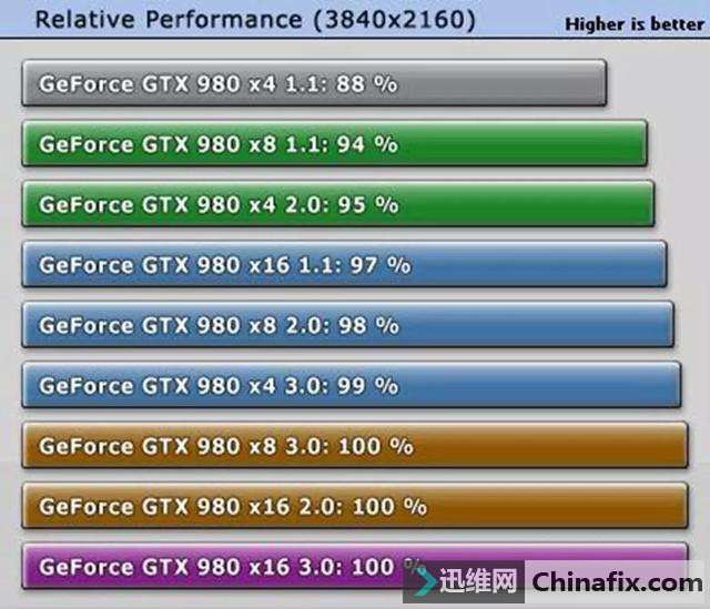

  但是,其实现在来说PCI-E提供的带宽已经非常高了,即便显卡只走x8、性能也不会有显著的影响(所以很多发烧友玩多卡玩的不亦乐乎),更何况RX560这种显卡原生带宽就只有X8而已。所以大家即使插了很多PCI-E设备也感觉不出什么变化。
