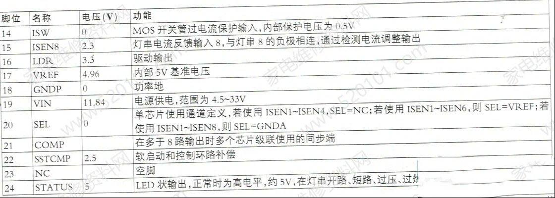

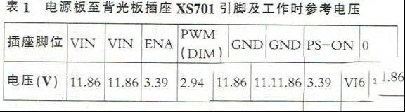

    该机背光板的型号是KLD+LD12E08-01,驱动芯片采用OZ9998(U701),如图1所示,相关实测电压见表1、表2。
         故障表现为1:背光不亮,仔细观察可隐约看到暗画面。故障原因分析:查+12V电源正常,VLED无输出,驱动管Q703控制极无激励信号,说明控制芯片工作不正常,测得PWM端电压高于2.4V但ENA(使能)端电压较低,查三极管Q705、Q707没有问题,断开Q705、Q707,ENA端电压仍低,怀疑C722漏电,将其拆除后通电,背光亮。找一只1000pF贴片电容代换C722后,机器工作正常。
