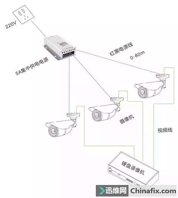

二、集中供电模式
在220V电源处接12V集中电源一个,再用2*1.0红黑电源线分别接给摄像头,12V供电距离不可超过100米。在接个单个电源线接头,再把单个电源线接头和监控摄像头电源接头相连接即可。集中供电方式是指在监控室或某个中间点采用12V开关电源向前端负载集中供电。与独立供电模式相比,最大的差别在于一个电源可以为多个摄像机提供电力供应。
集中供电的原理图:

1、 前期配置复杂
 监控摄像机在启动瞬间需要很大的启动电源,而且远距离的电力输送会 产生损耗,因此集中供电的功率并非是所有监控摄像机的功率相加。采取集中供电模式,需要工程师对整个监控系统有详尽了解,以便做出合理方案。
 (实际上,由于摄像机在启动瞬间,启动电流很大,再加上工程上远距离传输的损耗,所以,监控摄像机需要的电源,不是简单地把所有摄像机的额定功率相加。正确的做法是把整个监控系统的摄像机的额定功率相加再乘以1.3倍,这个是摄像机实际需要的功率,然后再加上约30%的损耗;最后再加上30%的余量,作为将来扩容运用。)

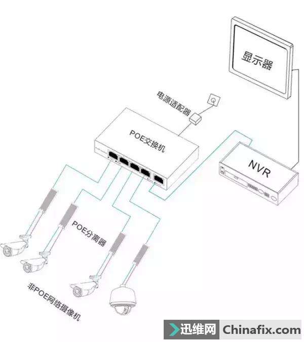

2、交换机支持POE,终端不支持POE
 这种方案PoE交换机出来接PoE分离器,PoE分离器将电源分离成数据信号和电力,有两根输出线,一根是电力输出线,一根是网络数据信号输出线即普通网线。电力输出有5V/9/12V等,可以匹配各种DC输入的非PoE受电终端,支持IEEE 802.3af/802.3at标准。数据信号输出线即普通网线直接接到非PoE受电终端的网口即可。
原理图如下:

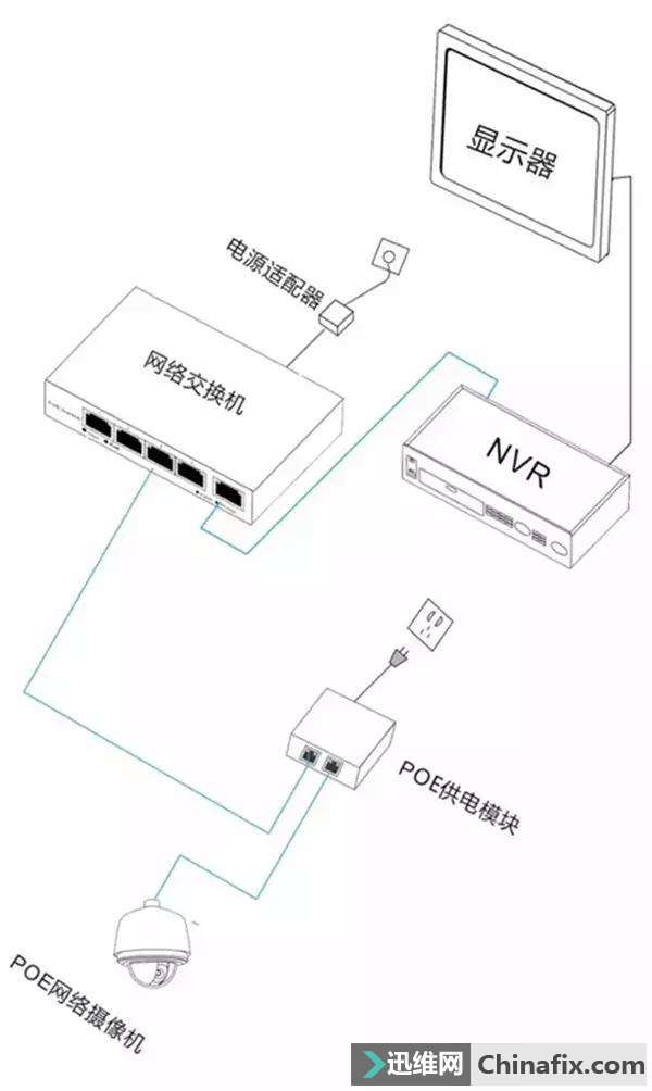

3、交换机不支持POE,终端支持POE
 这种方案交换机出来接PoE供电器,PoE供电器将电力加到网线上之后传输给终端。这种方案利于扩展原有的布线网络,对原有网络没有影响。
原理图如下:
