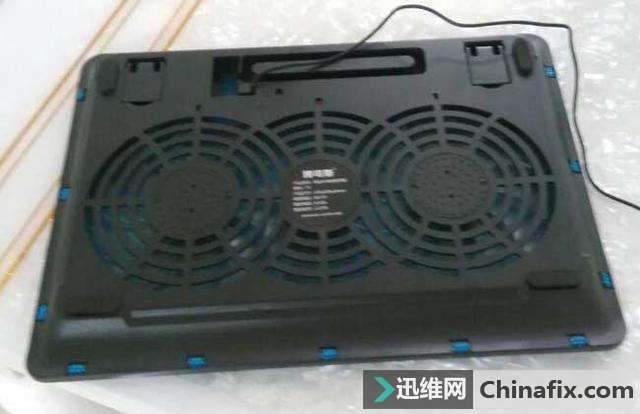

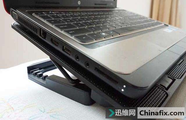

  7、做了以上的努力之后还是不能改善,可以尝试使用笔记本散热底座,这也是一种不错的散热措施,尤其适合夏天温度高的季节(使用电脑上的USB电源即可)。
  8、使用小型USB端口的风扇也是一个不错的选择,只是要看清楚电脑的进风口和出风口,不要对着出风口吹,否则就是在帮倒忙(加大排风的阻力)。
