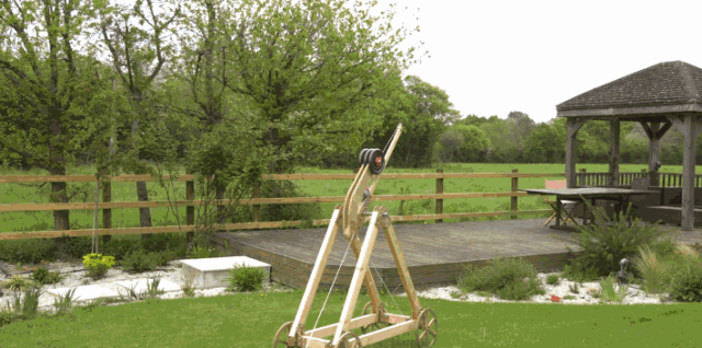

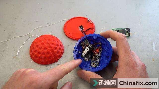

虽然我们没办法在自己的后院里就搞这种大事情出来,不过一些有趣的相似规划还是可以搞得出来的。例如Tom Stanton规划的这种“智能弹药”——为投石机而准备。虽然投石机和火炮在科技水平上存在着代的差别,不过从工作原理上,两者拥有着相似之处:都是将一种能量转化为投射物的动能,其中,投石机运用的是重物的重力势能而火炮则是弹丸的化学能。Tom Stanton就制作了一个有趣的原型机,他想计算一下究竟这样的能量转化的过程能够将物体发射到多高的高度,于是便制作了这样的一个小设备。
这个智能的传感器的外壳看起来是高尔夫球,但实际上,这是用3D打印出来以形成合适的过孔。第一个过孔是为高度传感器准备的,高度传感器连接到Arduino上,通过测定气压的变化而确定传感器所处的高度。而另一个过孔则是为降落伞准备的——当加速度计检测到加速度消失时,舵机将推动一个金属销子,推开固定高尔夫球的橡胶圈并让捆绑在球上半部的降落伞打开。在没有安装降落伞系统时,这个小球可是会狠狠地砸到地上的!
运用哑铃片作为动力的投石机如果将所有重力势能都转换为球的动能,那么球将可以上升到166米左右的高度,然而考虑到空气阻力的影响,实验中最好的记录约为60米左右。不管从那种角度来说,这样的一个小制作都贯彻了遥测的思想,说不定,这样的简单规划和高空气球、人工卫星之间,分别也仅仅是一个“代差“呢!
