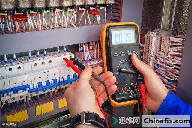

二、排除问题的一般方式
有了一定的理论基础,掌握了设备的工作原理,为排除问题做好了充分的准备,操作对有效的进行分析和找出问题点,还需具备一定的手段,这就是排除问题的一般方式。
1、电阻法:通常是指利用万用表的电阻挡,测量线路、触点等是否通断的一种方式,有时也用万用表或电桥测量线圈的阻值是否符合标称值,也用兆欧表测量相与相、相与地之间的绝缘电阻等。
测量时,要注意选择量程(一般测量通路时,选择较低档位);要较表;要注意有没有其他回路,以免引起误判断;更要注意严禁带电测量,这是一种常用的方式。
2、电压法:是指利用万用表相应的电压挡,测量电路中电压值的方式,通常测量时,有时测量电压、负载的电压(即两表笔间一直饮食负载,也有时测量开路电压,以判定线路是否正常。
测量时要注意表的挡位,选择合适的量程,测量直流电时,要注意正负极性。这也是一种较常用的方式。
3、电流法:即通过测量线路中的电流是否符合正常值,以判定问题原因。弱电回路,常采用将电流表或万用表电流挡串接在电路中进行测量,强电回路,常利用钳形电流表检测。
4、替换法:在怀疑某个器件有问题、但不能确定,且有代用件时,可替换试验,看问题是否恢复。
5、短接法:适用于低电压、小电流回路中,将情绪适中的点用粗导线短接进行试验的方式。但必须确定短接时不会造成短路和短接后的一但工作,不会造成危害。禁止带电短接,一般初学者不宜采用。
6、直接检查法:在了解问题原因或根据经验经常出现问题几率较高、再就是一些特殊问题,可以直接检查所怀疑的问题点。
7、仪器测验法:借助各种仪器仪表测量各种参数,如用示波器观察波形的变化,以便分析问题的原因。多用于弱电线路中。
8、逐步排除法:如有短路现象出现时,可逐步切除部分线路以确定问题范围和问题点。
9、调整参数法:有些线路中元器件无破坏,线路接线良好,只是由于某些物理量(如时间、位移、电流、电阻值、温度反馈信号强弱等)调整的不合适,而使系统不能正常工作,这时应根据电气工作原路及设备的具体情况进行调整。
10、比较、分析、判断法:它是根据系统的工作原理、控制环节的动作程序以及它们之间的逻辑关系,结合问题现象,进行比较、分析和判断,减少测量、检查等环节,快速判断问题范围。
例如,数条线路公用一个电源,只要有一条线路正常工作,就说明其他线路的电源正常;两地控制线路中,有一处控制正常,则说明电源、负载及公共线路一定没有问题。
通过分析、比较进行判断,能减少检测环节、缩小问题范围、提升排除问题的速度。适用于部分线路问题范围或问题点的直接判定,也应贯穿于整个问题排除的过程中。
以上几种常用的方式,可以单独运用,也可以混合运用,应结合具体情况灵活运用。欢迎大家一起交流学习!
