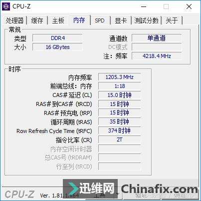

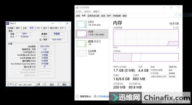

Question.1电脑内存频率只显示一半是如何维修
  装好电脑之后,我们都习惯性的开启GPUZ 处理器Z AIDA64等软件来查看机器的运行状态。当有用户打开处理器Z并切换至“内存”一栏时就开始慌了!我的内存频率怎么只有1200MHz?明明买的是DDR4的内存啊!难道这是瞬间回到解放前?
  别担心,这种时候我们只需要淡淡定定,在开机的时候狂戳键盘上的“DEL”或者“F2”按键,进入到BIOS中。以华硕的主板为例,在MAIN主菜单一栏,就可以看到内存的真正运行频率。在这里我们看到,内存实际运行在2400MHz,容量为8192MB(8GB),表明确实运行在了默认2400MHz的DDR4内存预设频率。
  究其原因,其实是某些测验软件在读取内存速率的时候只显示了单向频率,而内存实际上是双向上下通道的,需要将这个频率乘以2,才能得到内存的真实运行频率。

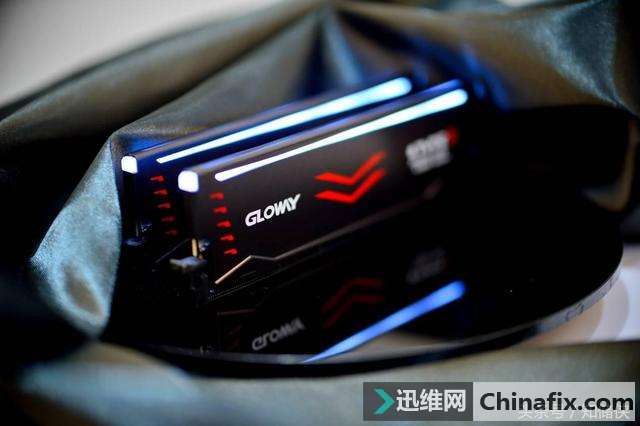

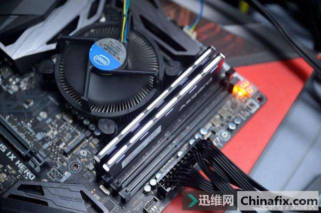

  对于新手玩家在刚入手主机时的喜悦心情,作为一个老鸟还是相当能理解的。但是也别一切都被喜悦冲昏了头。如上图所示,将两条电脑内存并排接入是相当常见的情况。
  但是进入到系统之后,发现两条只运行在单通道上。如何维修?难道买到了假电脑内存?莫慌莫慌!首先,将光标移动到左下角,看到那个“关机”按钮了吗?果断的点击它!

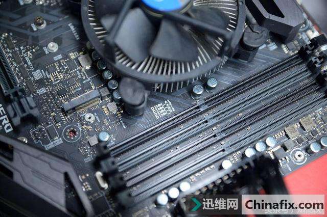

  接着需要做的就是将所有电脑内存所有拆下,认真观察主板上内存插槽的不一样。如上图所示电脑内存DIMM插槽的颜色有一深一浅共两种。实际上这是主板厂商对于双通道内存的主要标识手段。相同颜色的两条DIMM接入后就可以默认打开双通道内存。
  对于喜爱学习的同学,我们不妨打开主板的说明书,认真看看主板上的标识所代表的含义。像上图中的DIMM A1 A2 B1 B2就分别代表了2条开启双通道内存的通道。当且仅当每两条内存同时接入到相同数字的DIMM时,才可以开启双通道。另外,当3条内存接入时,无论采用何种接入方式,内存都不能开启双通道。因为多出来的那一条内存只能运作在单通道,成为了内存主瓶颈。

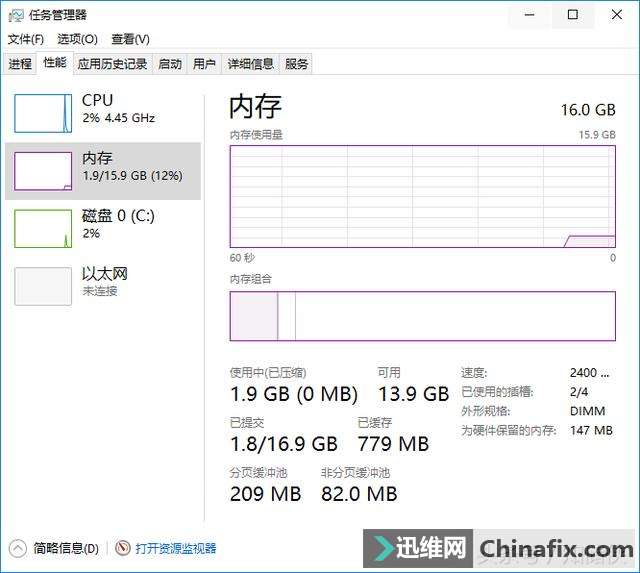

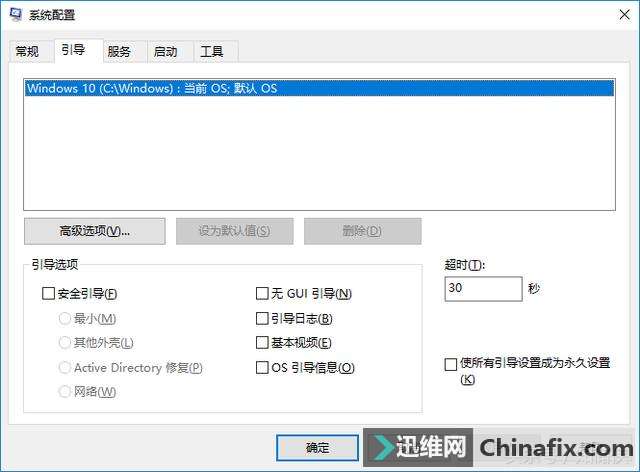

  火了大半年的《绝地求生:大逃杀》游戏对于电脑内存的需要可以说是前无古人的。这也掀起了玩家选择内存的狂潮。不过当玩家新购入一条8GB内存准备升级至16GB的时候,却发现系统可用内存依然只有8GB!
  这个时候就要考虑两种可能了!第一,你把电脑内存插到室友的主机上了。第二,系统内存被程序或者系统限制了!鉴于在处理器Z软件中也可以认出16GB的两条内存,这说明电脑内存本身是可以正常运行的!那么,大多是由于杀毒软件或者是系统被篡改最大系统内存。

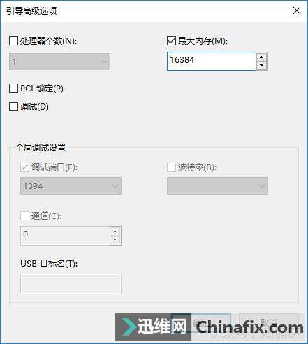

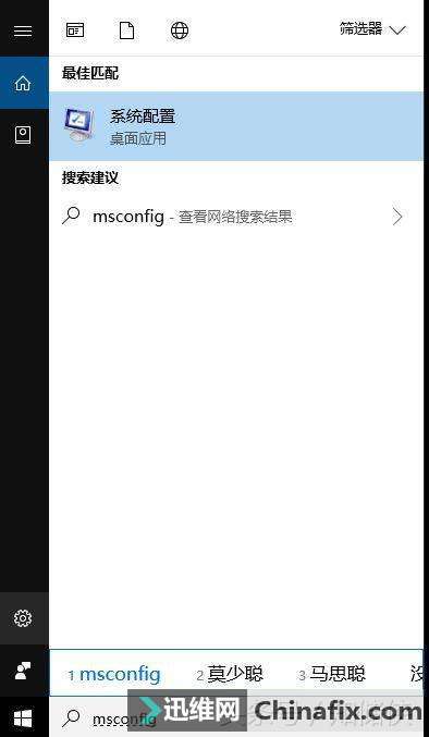

  搞定办法也相当简单,在命令栏输入“msconfig”打开系统配置。
  在“引导”一栏找到“高级选项”。
  打开后勾选“最大电脑内存”并填入内存的实际容量。点击确定重新启动电脑。
  系统中接入的16GB容量将会被所有识别!相当的简单!
