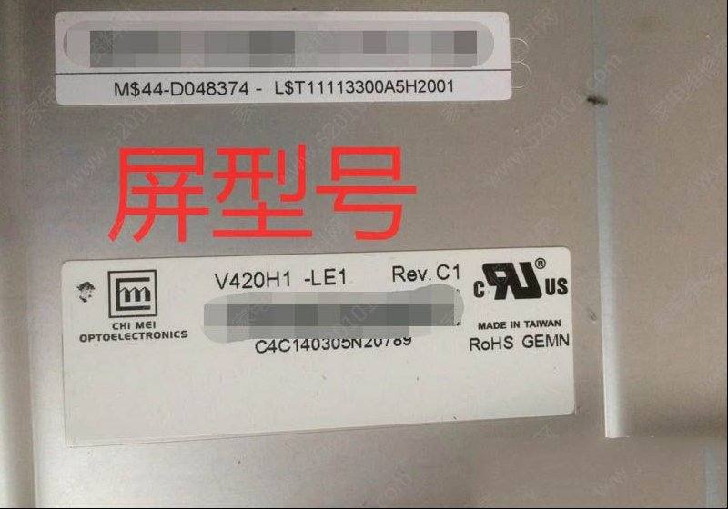

摘要: 收到同行送来的故障机壹台康佳LED42IS97N液晶电视故障为有伴音无图像,背光正常。遥控能正常开/关机(排除主板数据问题)查逻辑板有12V。3.3V总线电压和1.2V左右的数据信号电压,测逻辑板电压如图所示。 VGL电压-6 ...
       VGL电压-6.0V正常,但无VGH电压(把逻辑板到屏的排线拔掉,测试VGH电压有6V,电压还是远远不够)详细检查也无VAA、VGHP电压。在无电路原理图的情况下难以继续检查下去,网上收搜过机型故障,没有下文。没有资料的情况下,只能自己跑线路分析了。跑线路得知VGH电压由VAA电压PQ1mos管转换而来。
       测量G极有8V,S极16.2V ,D极3.2V不正常)更换FDS4435MOS管。
       VGH电压正常。开机图像正常。
