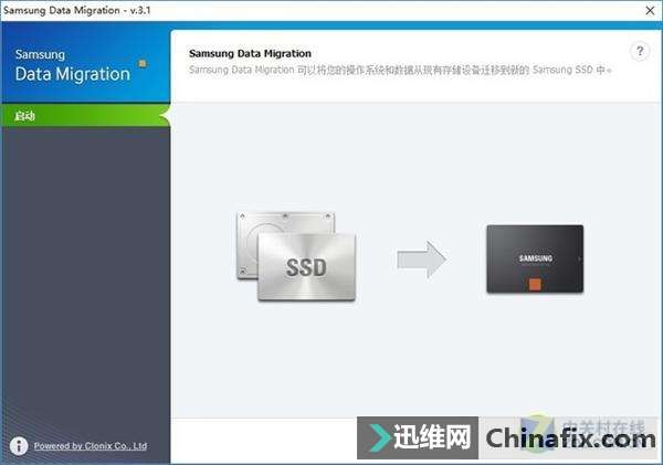

  首先我们需要将三星固态硬盘通过SATA转USB3.0接口线插入电脑中,然后下载三星所开发的系统迁移软件,Samsung Data Migration。
  Samsung Data Migration,是三星存储为用户带来的一大福利。它具有一项非常强大的功能——将原有硬盘中的系统、资料快速安全的克隆到三星固态硬盘之中。该功能不仅让数据迁移工作变得轻松简单,更免去了用户更换SSD时不得不重装系统的烦恼。
  此外,Samsung Data Migration支持简体中文,界面友好,将复杂的数据迁移过程精简为简单的3步骤,即使初级使用者也可以快速上手,完成旧盘至新盘的数据迁移工作。接下来,我们将通过实际的操作进行演示。

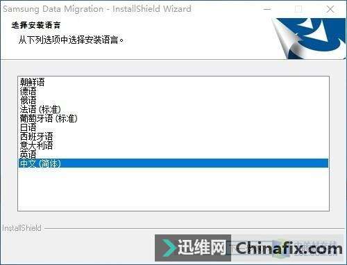

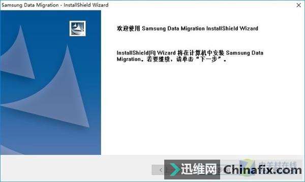

  第一步:安装Samsung Data Migration系统迁移软件。
↑↑↑Samsung Data Migration系统迁移软件安装

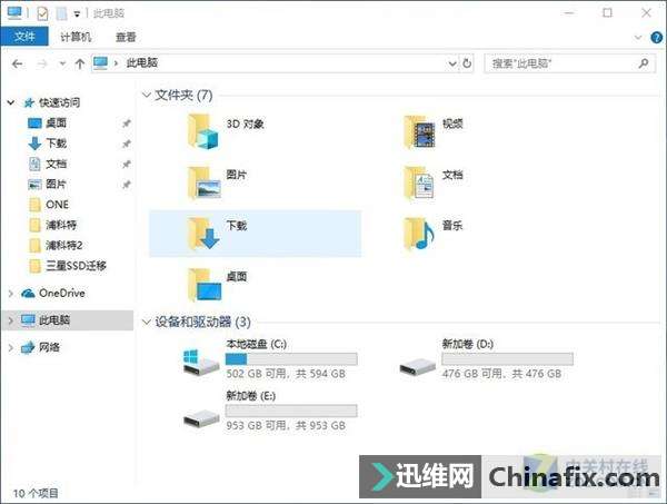

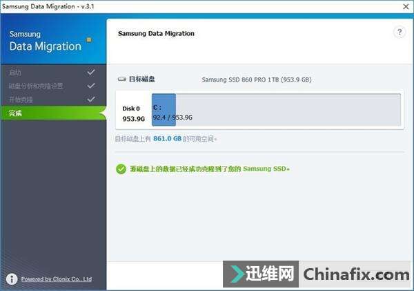

  第二步:开始系统迁移
↑↑↑未安装SSD固态硬盘的磁盘状态
↑↑↑系统开始识别三星固态硬盘

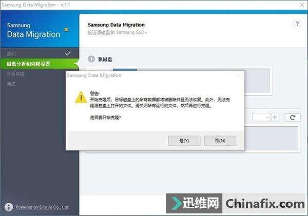

↑↑↑开始克隆
  选择开始后,通过USB3.0开始进行数据复制。这里强调一下,如果是USB2.0的话,迁移数据会很慢,影响整个速度。不过综合起来也比重新安装系统和软件要快很多。
↑↑↑克隆完成,选择关机进行安装SSD步

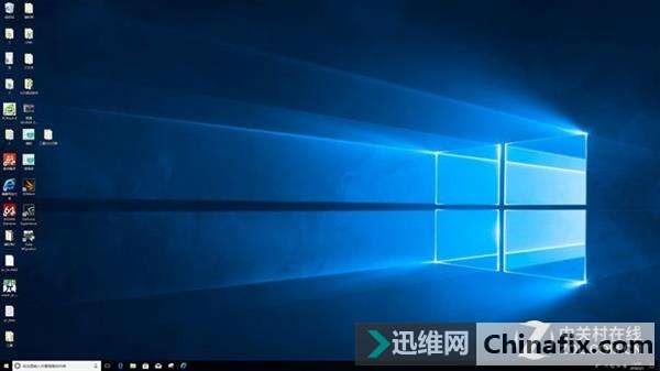

↑↑↑开机系统显示之前的桌面
  开机后,完全没有感觉刚刚更换过SSD,包括桌面、一些设置、浏览器登录状态等都被完好的保存,各种驱动程序完全没有兼容性错误,只有Windows系统需要重新激活。看到这里是不是很多嫌麻烦的用户也想换固态了呢?
