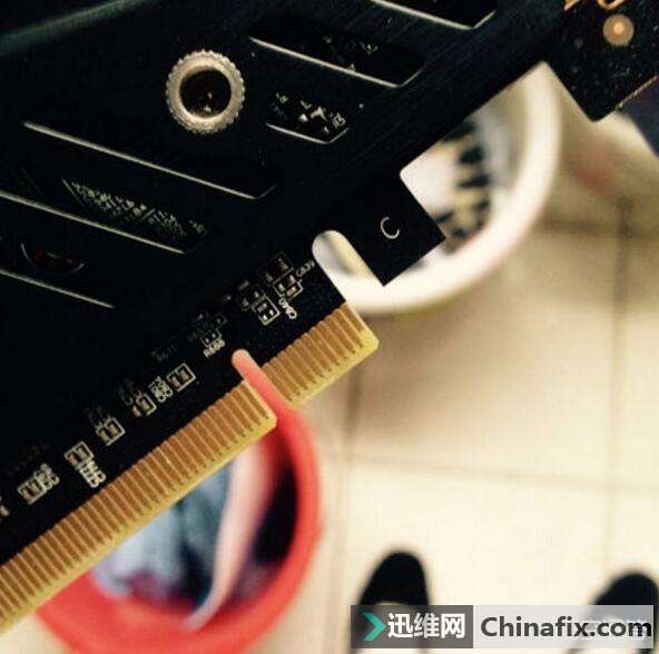

      众所周知,现在的显卡都是pcl-e接口,但仔细看接口处的金手指可以发现,不仅显卡正面倒数第二根金手指短一截,显卡反面也有一根是短一截的,不少用户买到显卡后看到这样的情况以为是显卡坏了或是买到次品,其实不用担心,这是完全正常的现象,丝毫不会影响显卡的正常运用。显卡金手指为什么有一根短一截呢?下面小编给大家做个简单的介绍,一起来看看吧!
A面倒数第二根短一截
  显卡接口金手指之所以这么规划是有原因的,多年前的pcl-e标准制定时,考虑到为了防止意外热插拔破坏显卡,把个别金手指做短,拔除显卡的时候,由于这个铜片短,所以会先断开,先断电,同时也能检测出显卡是否完全插入,只要这个口插入不够到位的话,电脑就不会给显卡供电,避免电涌破坏显卡,起到一个保护作用。
B面右边第一根短一截

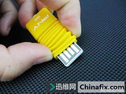

  其实和显卡金手指规划相似的还有常见的USB接口,我们可以看到USB接口的四个针脚也是不一样长的。这样的规划目的也是防止热插拔时破坏设备,旁边两个针脚一个连接电源,一个接地,中间两个短的负责数据传输,这样的长短规划就是保证先接通电才能传输数据,同样是为了设备的正常接入和保护。
很多热插拔设备都有相似的长短规划

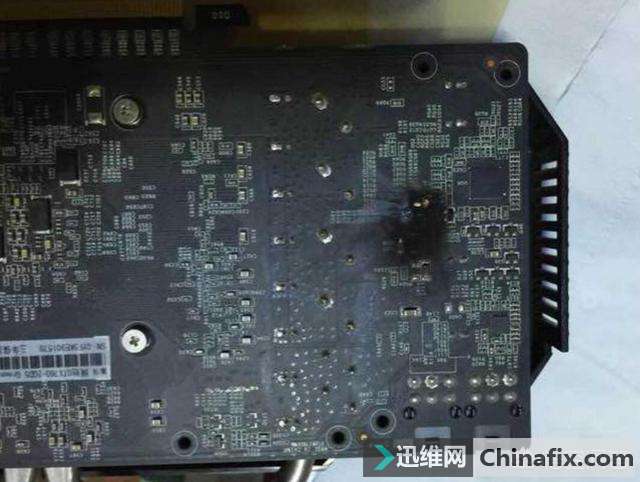

显卡烧毁损失是巨大的
  尽管pcl-e标准理论上是支持设备热插拔的,但是我建议大家尽量还是不要这么干,尤其是现在的主流显卡功率都不小,强行热插拔有可能破坏显卡和其他硬件,再说现在的操作系统也对热插拔pcle-e设备的支持度很差,本人见过有朋友热插拔显卡导致显卡供电电路烧坏的,所以大家千万不要以身试法。
