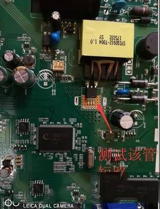

    收到同行送来的故障机壹台康佳LED32G2600液晶电视,客户说是不通电了,看到机壳螺丝都没有上全,估计是哪里修过的,用户直接说不通电,以为线断了,直接割断电源线检查,结果不是那么回事!一看果不其然,电源线被割断,用胶粘着。

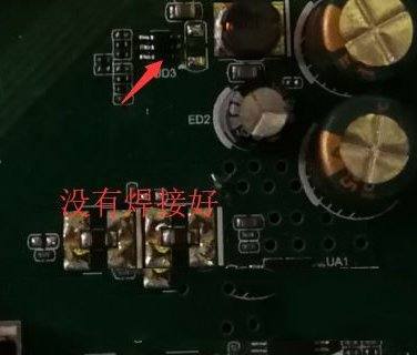

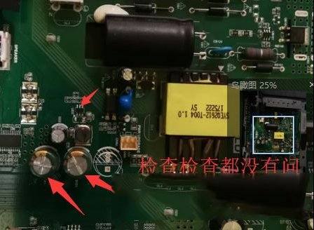

       目测倒是没有怎么动过,目测没有明显烧坏的地方,谈好费用,检查:保险完好,测输出,只有背光电源有一定的电压,12V没有输出。测试12V对地电阻短路,心中暗喜,直接测试整流二极管,短路,焊下,二极管正常。 看来问题没有想象的那么简单。测试小电源稳压并没有发现短路的。查找没有对应的图纸。只好延着电路板慢慢测试,于是使用最老的办法,割断相关负载连接,测试12V供电对地,还是短路,奶奶的,见鬼了,拆掉几个三端稳压,还是短路 ,想烧鸡,可是没有合适的电源,想使用电瓶,又怕电流太大,烧的西趴烂,反复测试主芯片,没有明显的短路,唯一伴音,割断了供电端,还是短路,于是把周边滤波电容全拆了,测试都没有问题。但是电路板还是短路,见鬼了难道是电路板漏电短路不成!没有办法,没有图纸,看来只有参照相关IC的引脚功能查找相关电路结构了。于是找到伴音功放的相关资料,奶奶的,是两路供电,我之前只割断一路。有了资料就好办多了,查找伴音IC另一供电外围,终于有了重大发现,一贴片电容击穿。

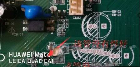

      更换电容,久违的12V电源终于出来了,但是指示灯不亮,无法开机 ,检查没有5V电源,5V稳压控制IC,之前拆下过,难道焊坏了不成!管它那么多,重新焊接一下,5V终于出来了,指示灯亮,二次开机,机器正常。
        小小一颗电容,竟然让我搞的焦头烂额,看来还是要买个稳压恒流电源了,这样的故障,如果有相应的设备“烧鸡”一下,维修会变得简单多了。
