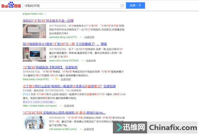

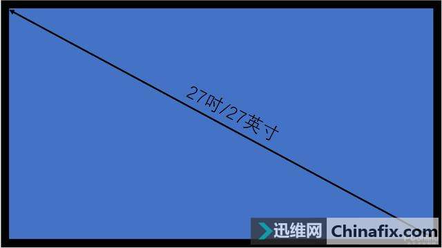

  屏幕的尺寸是以吋/英寸为单位,而且这个是指的是屏幕对角线的长度,所以同尺寸不一样比例的屏幕面积还不一样。还有尺寸单位这个一定不要弄错了,我们很多人在写屏幕尺寸或者在日常口语中习惯用寸,可是这样其实是不合规的,有很多地方就因为商家用“寸”做宣传而导致赔款。

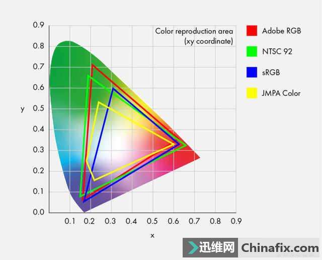

  关于显示器色域,现在的通用的有三个标准:
  1、NTSC,这是美国国家电视标准委员会在1953年定制的标准,作为一种标准,现在已经不太适用于当今的显示器选择了,因此这点几乎可以忽视。
  2、sRGB,这是由微软公司在1997年制定的标准,也是现在最通用的标准。
  3、Adobe RGB,显而易见,这是由Adobe公司在1998年制定的标准,它主要是在sRGB的基础上增加了CMYK色域,也就是改善了对青绿色的覆盖。
  从标准上来讲:Adobe RGB优于sRGB优于NTSC。不过从理论的色域范围上来说Adobe RGB>NTSC>sRGB。
  但是,重要的但是来了,不一样的软件支持不一样的标准,例如:Google的Chrome就只支持sRGB,并且完全没有色彩管理功能;Safari就具备了完整的色彩管理功能;IE同样也仅支持sRGB,但它有部分的色彩管理功能。不过不用担心,我们一般运用的话sRGB标准已经是我们运用的上限,再往上的标准对于我们普通消费者而言没有太大的意义。

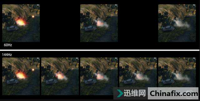

  我们一般运用的显示器刷新率为60Hz,一秒钟能刷新60张画面,对于日常是够用了。电竞显示器宣传的144Hz其实是对游戏中的激烈操作支持,所以电竞选手会选择高刷新率的显示器作为自己的装备。
选购显示器时的那些神秘参数到底是啥? 图
  就刷新率上来说,144Hz的显示器比60Hz的显示器高两倍不止。但从60Hz到144Hz的性能提升大,但体验提升并不如30Hz到60Hz那么显著,这也是很多人说144Hz和60Hz没分别的原因之一,甚至导致很多人说人眼看30帧就够,60帧就非常流畅了,144Hz根本没用。

  144Hz或者更高刷新率的显示器确实在游戏性能上有提升,如果刷新率稍低的话,很有可能两个相邻的操作可能会被安排在同一帧画面显示。对于敏感的,有高游戏显示要求的可能就会比较需要更高刷新率的显示器。但如果并不是电子竞技爱好者,对于游戏画面的连续性要求不是很敏感的话,一般的60Hz或者75Hz也就足够运用。而且一般电竞显示器因为确实电竞性能的提升,价格也会稍贵。

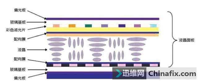

  在很久很久以前,响应时间还仅仅指的是显示器的”黑-白-黑“转换时间,而如今显示器所标注的响应时间基本都是灰阶切换的响应时间(GTG:Grey To Grey)。
  当我们玩游戏或看电影时,屏幕内容不可能只是做最黑与最白之间的切换,而是五颜六色的多彩画面,或深浅不一样的层次变化,这些都是在做灰阶间的转换。事实上,液晶分子转换速度及扭转角度由施加电压的大小来决定。从全黑到全白液晶分子面临最大的扭转角度,需施以较大的电压,此时液晶分子扭转速度较快。
  但涉及到不一样不一样明暗的灰度切换,实现起来就困难了,并且日常在显示器上看到的所有图像,都是灰阶变化的结果,因此黑白响应的测量方式已经不能正确的表达出实际的意义,为此,灰阶响应时间的概念就顺应而出了。所以虽然都是响应时间,但所含的意义是不一样的,但基本都表示了一块屏幕的反应速度的快慢。

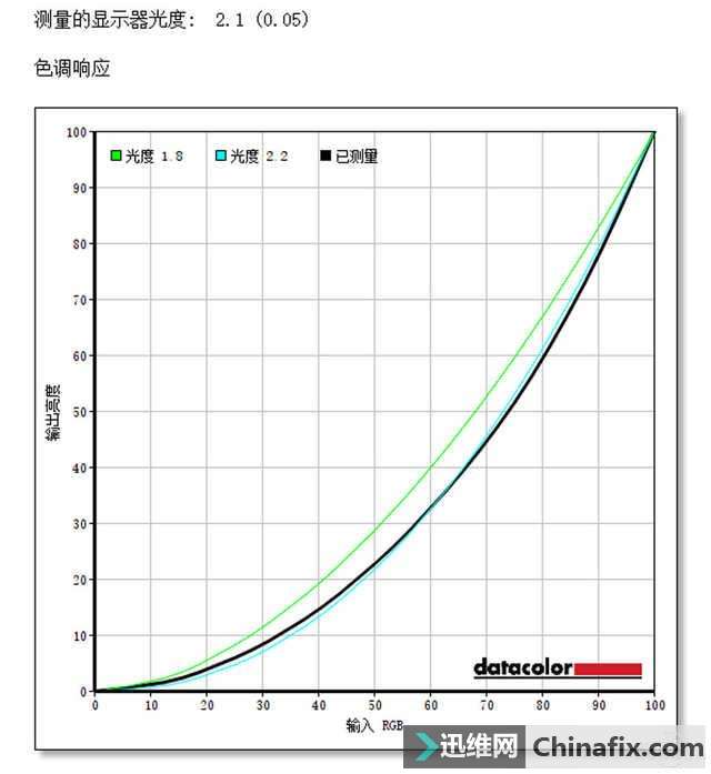

  经常看我们显示器测评的小伙伴可能会时常看到伽马值的测验图,那我们所说的伽马值究竟是代表了啥呢?为什么我们要选择将伽马值(γ)=2.2作为我们的标准?
  伽玛值影响图形中间值的色调或中间层次的灰度。通过调整伽玛值可以改变图像中间色调灰阶的亮度值,以增加图像的中间层次,而不会对暗部和亮部的层次有太大的影响。这其实和我们接下来要说到的色深有很深的关系。就这么来说吧伽马值就是颜色和亮度之间的关系,合适的伽马值能有更好的画面细节呈现和更好的还原真实的画面,体现在一般感受上就是画面是否过曝,亮度是否过高,或者太低的时候画面颜色分不清,没有暗部细节。
  而伽马值=2.2怎么来的呢?是实践中目测调整出来并最终确定的,是的没有什么科学计算什么的,就是实践得到的,1996年微软和惠普在特定的光照条件下测验人观看显示器的感受,他们认为,把8位图像中128号灰(0.5灰)这个抽象的、代表心目中中灰色的数值,对应以白像素21.8%的亮度显示出来,由黑到白的渐变过渡看起来会比较均匀。最终对应的Gamma就是2.2。那么他们定了这个标准,后世的硬件也就都往上面靠了,包括拍照的时候,编码Gamma也就取了1/2.2=0.454。这样能保证整个编码解码系统总Gamma是1,高保真,自然界中的色值能在屏幕上相对完好的再现。
