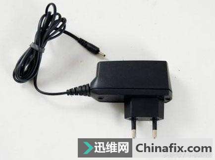

摘要:   如果你们运用过早期的诺基亚手机,相信一定会对于它的充电线印象深刻,那时候基本都还是运用圆形插口,运用非常方便,在任何情况下不需要分正反面就能随意插入,完全 ...
      如果你们运用过早期的诺基亚手机,相信一定会对于它的充电线印象深刻,那时候基本都还是运用圆形插口,运用非常方便,在任何情况下不需要分正反面就能随意插入,完全不会出现像如今主流的Micro usb接口,总是容易正反方向插错的问题。
  既然如此,为什么现在的USB接口不直接规划成圆的,让用户时刻都可以随意插入呢?这样各个设备接口就能更好统一,用户运用起来也更方便,但为什么后期的手机都没有再采用这种圆形接口规划了呢?

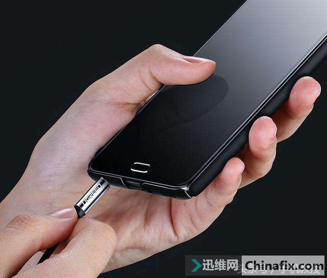

安全性:圆形的USB规划安全性相对较低
  看看平时运用的耳机接口就知道了,很容易会出现没插到底听不到声音的情况。或者是接口松动了,我们后续运用时就需要旋转、或经常性重新插拔。如此一来,就会很容易产生触点短路。
  对于音频来说,电压电流很低,这种情况倒还不至于会直接导致多大问题。但USB就不一样了,它的电压电流比音频要高很多,如果插的时候不小心插歪了,电流触到信号什么的,一旦发生短路,则很容易会烧坏设备。

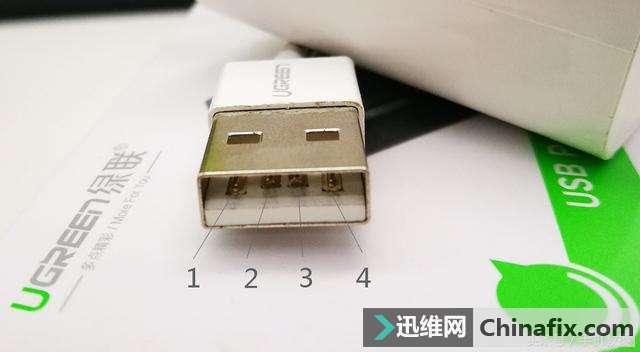

  要知道USB接口并不只是用来充电,它还需要肩负着传输数据的重任。以现在的技术来说,圆形的插口基本是只能充电无法支持数据传输。来简单了解数据线之所以能够传输数据的原理是什么,就知道为什么说圆形接口只能充电了。拿出你们的usb数据线,把有触片的那一面朝上,如图:
  然后从左到右,可以看到会有4个触片,这些触片连接的线对应的功能分别是:
1. 接地线,也就是接那根黑线,一般也称之为接零线;
2. 读数据线,接绿色的导线,也就是信号出线,可理解成信号输出;
3. 写数据线,接白色的导线,信号进线,可理解成信号输入;
4. 电源正极,接红色导线,也可以说是+5V线。
  不用管看不看得懂这4个触片到底哪个是哪个,只需要看懂中间两根分别是读数据线和写数据线,一根数据线中只有包含了中间这两条读写数据线,才能起到传输数据的作用。
  4个触点采用当下这样的扁平规划一目了然,技术上也更好实现,但如果想要采用圆形规划的USB,这4个触点该怎么规划?
  假设是像耳机插头一样分成几段式规划,看起来好像可行。但必定会出现耳机插头的通病,必须插到底才能运用、容易松动,而且一旦没有插到底或是插拔瞬间,是比较容易引起触点的短路,刚刚我们也说过,USB的电压电流比音频要高得多,一旦出现短路就很容易烧坏设备,得不偿失。

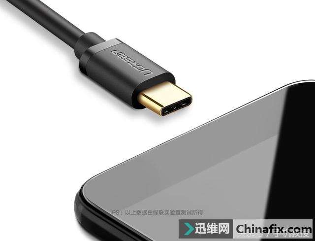

  虽然现在主流的micro usb插拔不方便,但也已经在优化完善,越来越多设备都慢慢统一到正反随便插的Type-c接口了,Type-c接口的优势相信不用多说大家都了解了,以后行业在接口统一性和便捷性上相信会做得更好,给用户带来更多方便,咱们就拭目以待吧。
