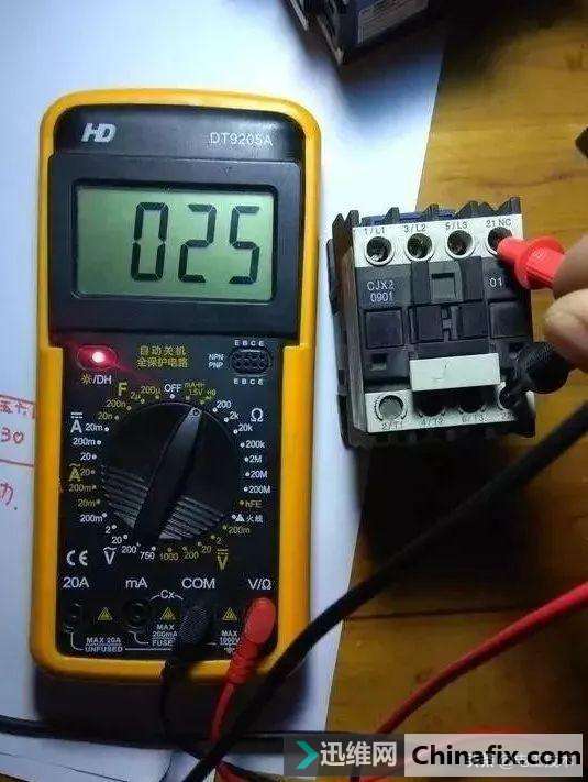

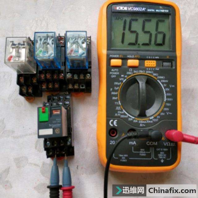

 一,排除电路元器件本身的机械问题。
 1,交流接触器自身的问题:是否存在卡死,弹簧是否变形,触点接线端子是否生锈等等。
 万用表测量接触器的线圈,看是否烧坏,重点测量辅助触点和主触点的动作情况,断电情况下测量常开点和常闭点,手动按下弹簧,看是否常开点闭合,常闭点断开。
 2,万用表测量电路保险,停止按钮,启动按钮,判断元器件自身是否完好。
 3,万用表测量热继电器线圈,看是否破坏,最重要测量热继电器的常开点和常闭点,看是否热继电器保护动作,才导致电路不通,接触器不吸合。
 4,万用表测量行程开关SQ1,SQ2功能是否完好,是否存在卡死或者接触不良。
