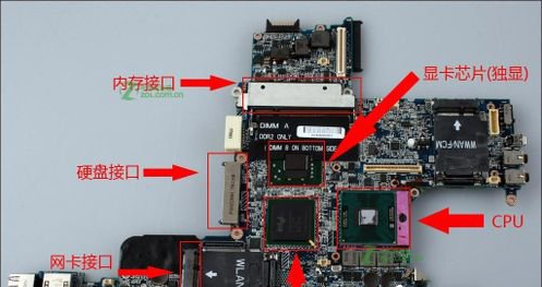

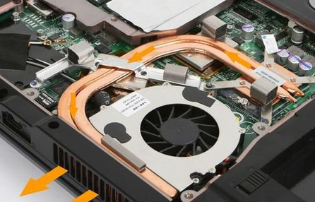

  第一步:把笔记本主板从机壳内拆取出来,注意各个部件螺丝,插件等分类。
笔记本显卡怎么换?笔记本显卡更换教程(图1)

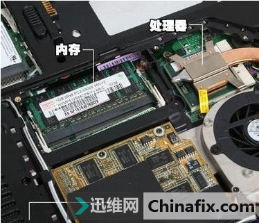

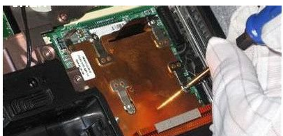

  第二步:把取下来的主板用刷子清灰把主板搞干净给显卡加上焊膏,用热风焊台把焊膏均匀的吹化给芯片加上焊膏。
笔记本显卡怎么换?笔记本显卡更换教程(图2)

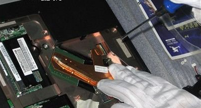

  第三步:打开BGA机器,把主板平放在焊台注意要水平,如果不平会造成主板变形等,开启机器加温到250左右可以用镊子把芯片从主板上取下,等BGA机器温度降到50-60时把主板从BGA机器上拿下来。
笔记本显卡怎么换?笔记本显卡更换教程(图3)

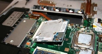

  第四步:先用烙铁把主板焊盘上多余的焊锡吸走,然后再用擦板水把主板焊盘清洗干净。
笔记本显卡怎么换?笔记本显卡更换教程(图4)

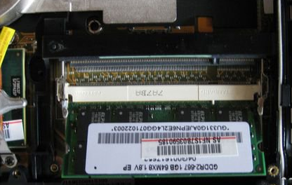

  第五步:清洗钢网,给显卡芯片植上焊球用热吹风吹化显卡上的焊球颜色由亮变为暗再变为亮一个过程,等焊接完毕,在查看芯片有没有漏焊的地方在一个一个用镊子加焊膏补焊。
笔记本显卡怎么换?笔记本显卡更换教程(图5)

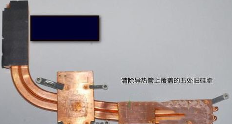

  第六步:把待焊主板上加上焊膏,把刚才放好焊球的显卡芯片按照方向放在主板上,注意放的位置和合方向,然后把主板放到BGA机器上开启机器加温。
笔记本显卡怎么换?笔记本显卡更换教程(图6)
