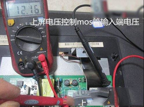

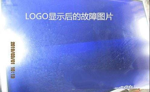

摘要: 收到同行送来的故障机壹台康佳LED32F3300CE液晶电视机,故障表现为是每次开机康佳LOGO显示正常,LOGO消失之后就暗蓝屏无字符且屏上有一些干扰的横线条,疑似屏出故障时的现象;声音正常。测试上屏电压为11.10V,上屏电压控 ...

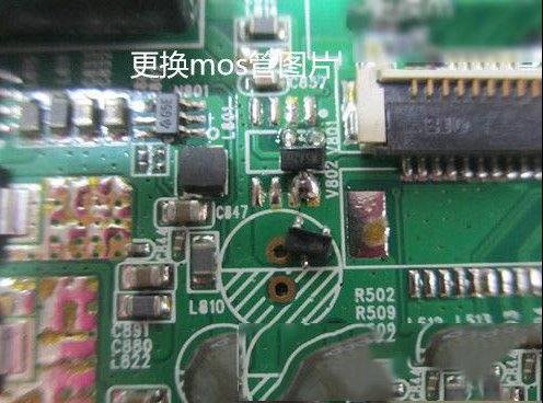

    收到同行送来的故障机壹台康佳LED32F3300CE液晶电视机,故障表现为是每次开机康佳LOGO显示正常,LOGO消失之后就暗蓝屏无字符且屏上有一些干扰的横线条,疑似屏出故障时的现象;声音正常。测试上屏电压为11.10V,上屏电压控制mos管输入端为12.16V。估计该mos管性能不良,导通内阻变大。代换该mos管后修复。此时测试上屏电压为12.14V。
