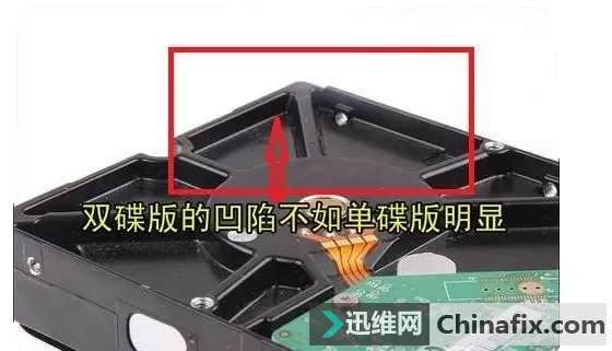

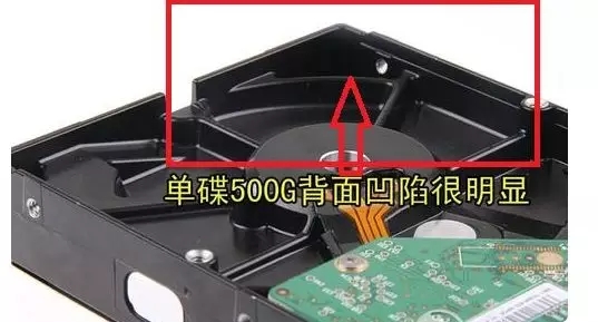

单碟才是最好的选择
  随着硬盘厂商技术的提升,单碟容量已经可以轻松做到2TB了,而单碟硬盘的好处可以体现在硬盘平均访问时间、噪音等细节上,单碟从某种意义上说具有更优秀的综合性能,在明确购买目标的情况下如何辨别才是关键。直接从硬盘外形看,单碟硬盘明显会薄很多,而且单碟背面凹槽明显。

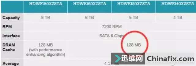

可以留心的缓存规格
  缓存这个问题其实我们之前讨论过,很少有小伙伴会在购买硬盘的时候关注它们的缓存,这同买机械硬盘不太关注碟片数量比较类似。实际上机械硬盘缓存大小依次为256MB、128MB、64MB、32MB、16MB、8MB。其中,3.5英寸的机械硬盘,也就是台式机用的硬盘,缓存起跳规格为64MB,最高256MB,其中4TB以上规格多采用128MB、256MB的缓存,3TB以下多为64MB、128MB规格;2.5英寸机械硬盘,也就是笔记本硬盘,缓存最低的是8MB,最高为128MB。
HDD机械硬盘里那些容易让人忽视的参数(图4)
  可别小看硬盘的这点缓存,由于硬盘的内部数据传输速度和外界介面传输速度不同,缓存在其中起到一个缓冲的作用。缓存的大小与速度是直接关系到硬盘的传输速度的重要因素,能够大幅度地提高硬盘整体性能。
  按照这个思路是不是认为只要购买机械硬盘的时候选择大容量缓存就可以解决问题了?想多了,缓存上去了,机械硬盘价格也上去了,这恐怕暂时还是无解的事情……

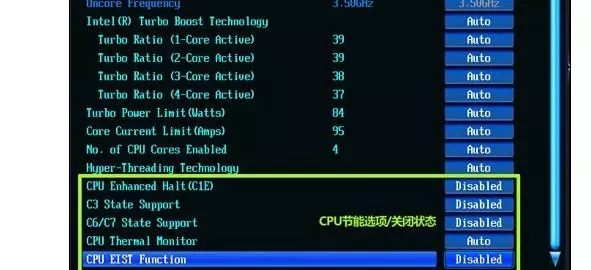

  当然,相比硬盘自己的节能,CPU节能功能对硬盘的影响同样非常明显,开始大家关注的无非是CPU节能对于SSD硬盘的影响,实际上,对于机械硬盘性能的发挥同样有影响,追求硬盘性能的小伙伴,一定要告别各种节能……
