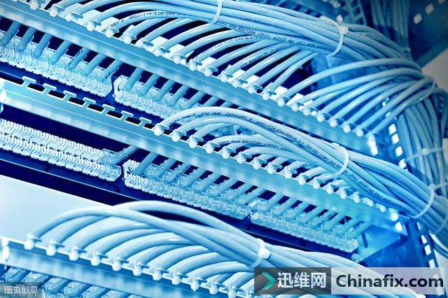

    1、布线系统的规划:建议运用六类及以上布线系统。
5G的到来以及三大运营商开始推广千兆网络,未来将都运用千兆网络。在ISO的最新标准:ISO 11801-2017 中,关于商业楼宇水平布线铜缆链路的建议也有以前的D级(五类系统)提升为E级(六类系统)。所以,在布线规划时,建议运用六类及以上布线。
2、系统中的产品必须一致。比如,用六类网线就必须运用六类水晶头,六类模块、六类配线架和六类跳线。
如果运用的产品不一致,如:运用超五类模块与六类网线搭配,那么,只能用于百兆网络,上不了千兆网络。再比如:运用屏蔽网线和非屏蔽水晶头,那么,就达不到屏蔽的效果了。
3、线材选择:必须选用标准的网线;比如:超五类网线运用0.5mm线芯的,六类网线运用0.57mm线芯的。
现在,市面上有部分品牌的网线存在线径为:线径在(0.45mm-0.48mm)的超五类网线,以及线径在(0.54-5.56)的六类网线。这些线的截面积原比标准网线的截面积小得多。影响信号在网线中的传输。
4、网线的最长布线距离:永久链路小于90米;信道小于100米。建议配线架到模块运用一条线,如果断线,不能续接超过2个地方。
5、每个工作区信息模块数量不少于2个,每个底座支持的模块不多于2个。
6、每个工作区的配置不少于2个电源插座,电源插座与信息插座的高度一致。
7、一般的工作区线缆规划为每个信息点取60米的平均值来估算。
具体估算公式如下:
每层楼用线量:C=[0.55*(L+S)+6]*n
L:本楼层离管理间最远的信息点距离S:本楼层离管理间最近的信息点距离n:本楼层的信息点总数0.55:备用系数。
