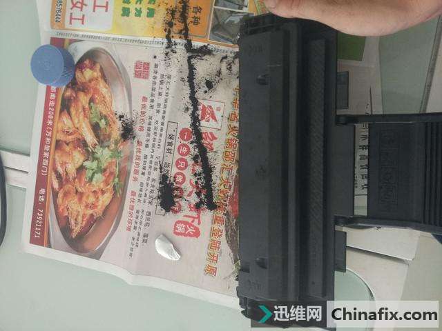

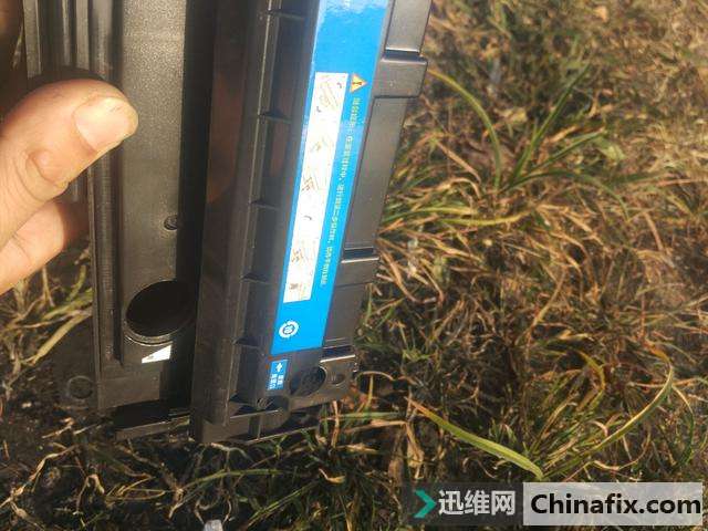

  把上图的两个盖起开,小的是废粉,大的是粉仓。把废粉仓的粉倒掉,粉仓的也倒掉。我平时都吹一下。

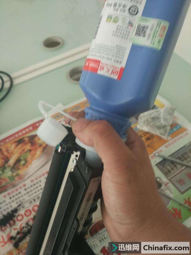

三星1610打印机加粉教程  然后把粉打开,拧上盖。加到大眼的粉仓里,盖上盖子就可以了。

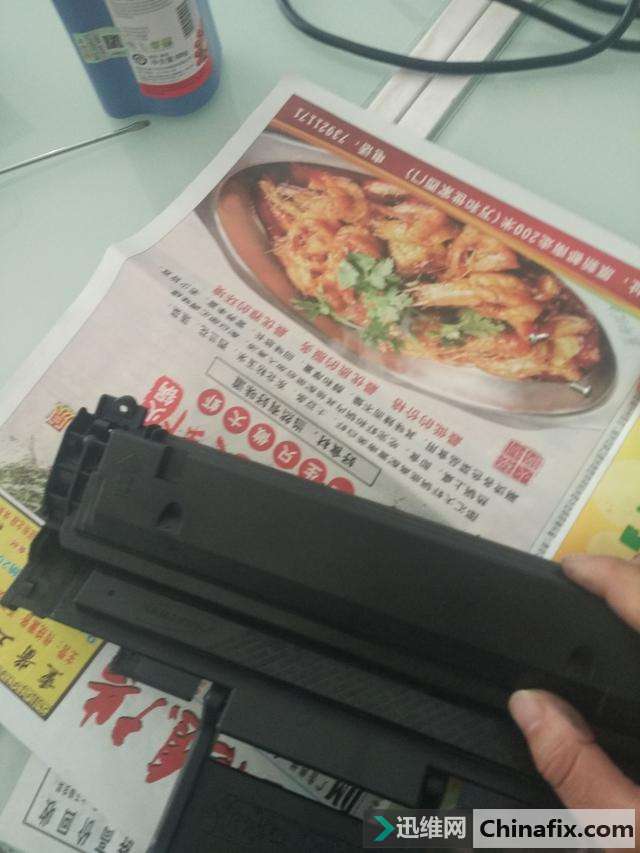

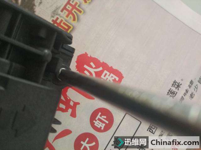

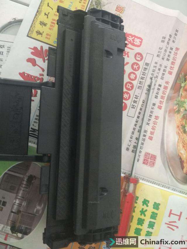

三星4725打印机加粉教程  平放着把前面左右两个螺丝拧下来
三星4725打印机加粉教程  然后拿下废粉仓

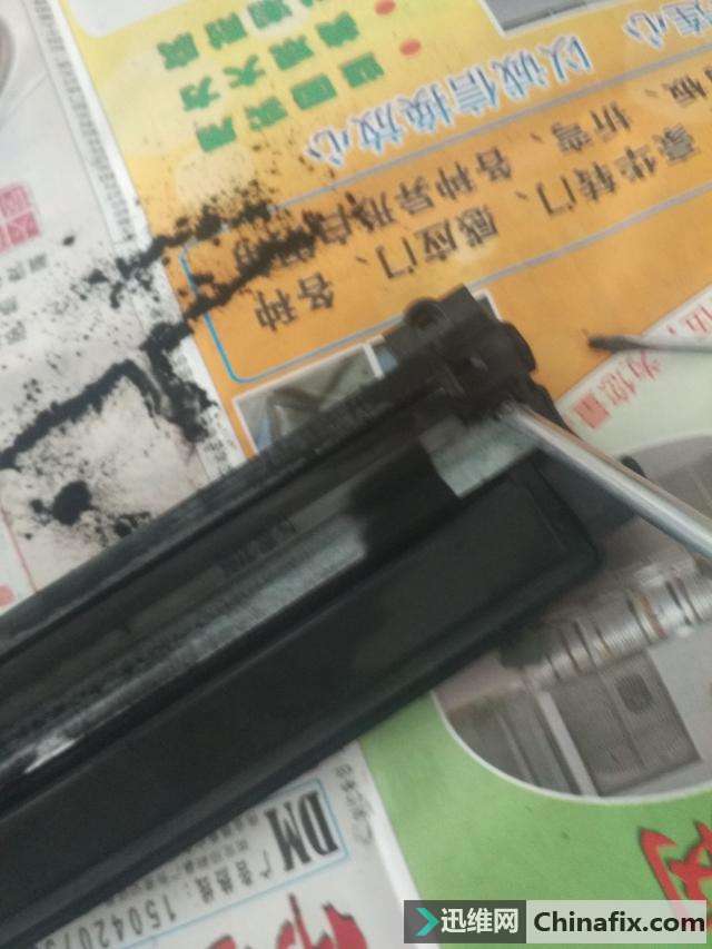

三星4725打印机加粉教程  然后把废粉仓的两个螺丝拧下,然后把铁片拿下来,把废粉清理干净。再把铁片安上,螺丝拧上。

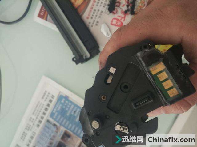

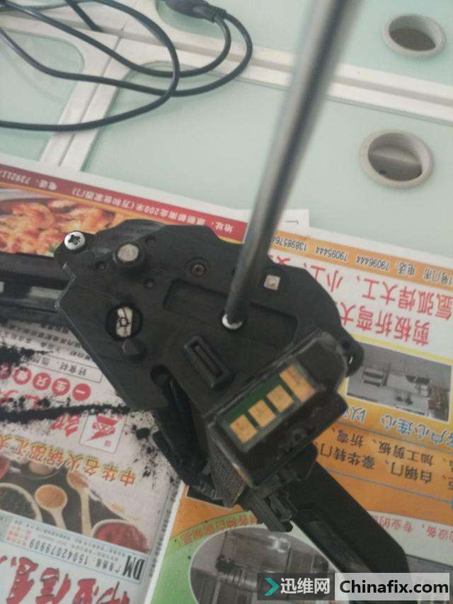

三星4725打印机加粉教程  然后把硒鼓立着放,有芯片的向上,把上面的两个螺丝拧下。

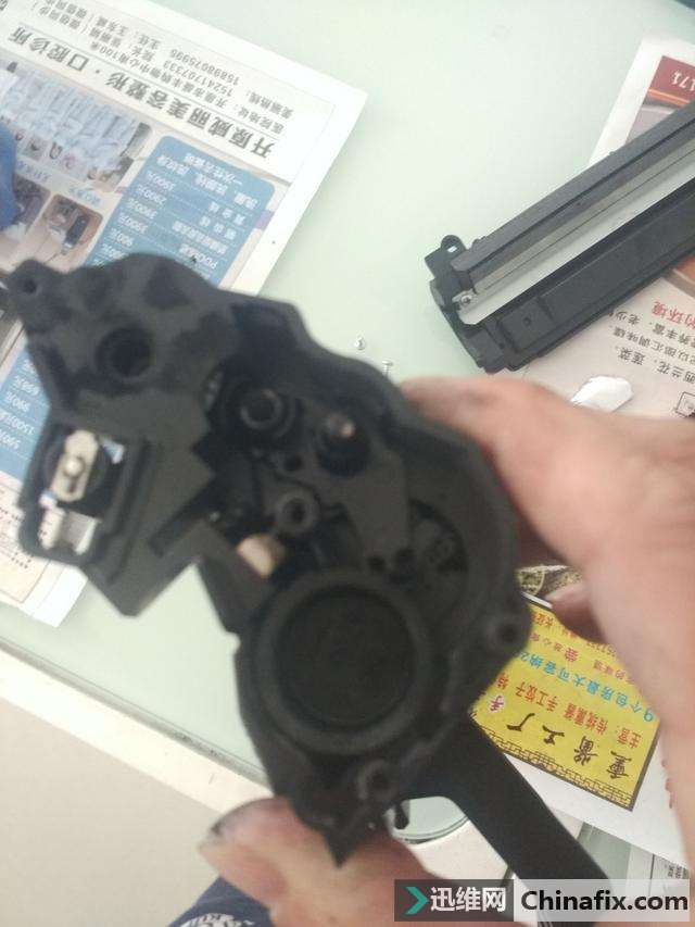

三星4725打印机加粉教程  把里面的盖子,起开。里面应该没有什么粉了,把剩下的一点倒掉。

三星4725打印机加粉教程  找个胶带把芯片,贴上。4725硒鼓有芯片计数,不把贴上胶带,会显示粉用完了。贴上就不会显示了。
