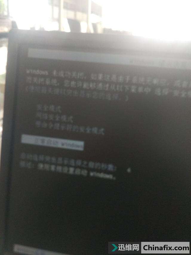

      电脑显示器无信号如何维修?电脑显示器无信号的解决办法如下,跟随小编一起来学习一下吧。
  接上电脑开机发现,电脑通电,风扇正常。显示器没有信号
显示器显示无信号检修思路

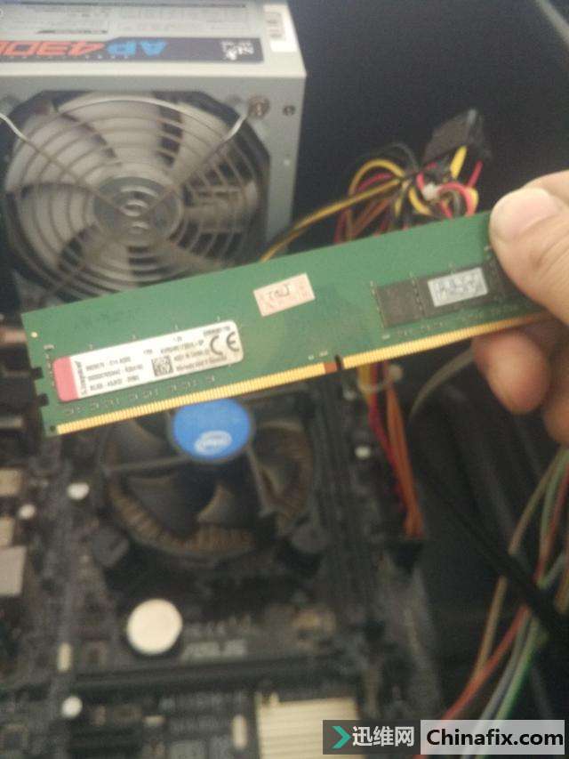

  我一般这种问题一般,从插下内存,显卡看看。
显示器显示无信号检修思路  首先放下手上静电,我工作台有接地的线。大家可以洗洗手,擦干。然后把主机线拔下或者断电。内存拔下橡皮擦擦,在插回去,看看内存的缺口,别插反了。如果橡皮就用手擦擦 虽然说用手擦金手指不好,但也搞定问题。这台电脑拔下擦擦插上就好了。
显示器显示无信号检修思路  要是不好,有独显的拔下显卡擦擦。现在电脑里好多没有小喇叭,好多品牌机也不报警比如戴尔的。要是报警了,听听几声,然后百度查查
  今天的问题小了点,如果遇到了大家试试。多数都能好。
