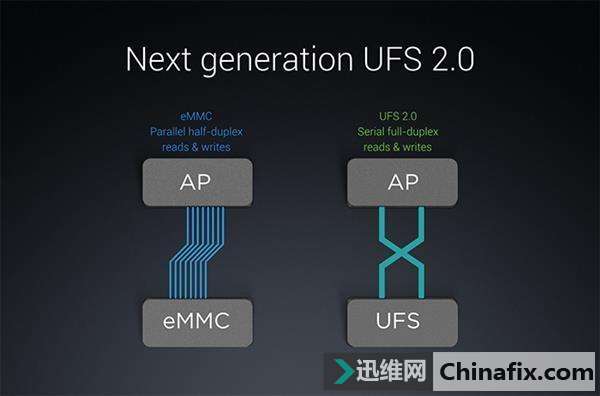

  eMMC全称为“embedded Multi Media Card”,即嵌入式的多媒体储存卡,由MMC协会所订立。从eMMC4.3一路发展到4.4、4.5直到现在的5.0、5.1,传输速度也从50MB/s一路狂飙到最新eMMC5.1的600MB/s,而常见于手机上的eMMC5.1实际读取速度不会超过300MB/s。
  由于单通道的结构性质,eMMC不能同时读写数据,不支持多线程,想提升这种储存单元的性能,只有不断改进eMMC的总线接口,也就是我们刚才说的eMMC的版本升级。这也注定了eMMC储存不会有太高的提升空间。
两种标准的通道分别(图片引自网络)
  UFS全称为“Universal Flash Storage”,即通用闪存储存,由固态技术协会JEDEC订立。相比于eMMC,其优势就在于运用高速串行接口替代了并行接口,改用了全双工方式,收发数据可以同时进行。

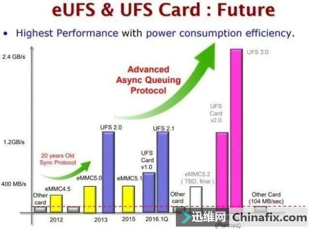

  之前厂商们大力宣传的UFS 2.0规范分为两种,强制标准为HS-G2,可选标准为HS-G3。HS-G2 1Lane最高读写速度为2.9Gbps(约为360MB/s),2Lane最高读写速度为5.8Gbps(约为725MB/s)。可选标准HS-G3 1Lane最高读写速度为5.8Gbps(约为725MB/s),2Lane最高读写速度为11.6Gbps(约为1.45GB/s)。
  UFS 2.1的闪存储存标准速度标准没有任何变化,主要是在设备健康、性能优化、安全保护三个方面进行了升级。
  在文初我们说的UFS3.0在这一个基础上再次升级,带宽是UFS 2.1的2倍,理论的接口最大带宽为23.2Gbps,即传输速度为2.9GB/s。相比于最新eMMC5.1标准,理论上有着接近5倍的性能优势。
苹果用的是哪种协议的储存?
  我们经常会听到这样一个说法,苹果的储存特别特别快,所以手机流畅。那么iPhone用的是UFS吗?其实并不是。从iPhone 6s开始,苹果在手机上用的是运用NVMe(Non-Volatile Memory express)接口协议,这种协议在电脑的SSD上比较常见。
  在当时,iPhone 6s的闪存实际性能就达到了连续读取速度402MB/s,连续写入速度164MB/s的水准。发展到iPhone 8这一代,性能也有了进一步的提升。iPhone 8 Plus实测读取速度为1131MB/s。而现在除了少数国际旗舰的UFS2.1读取速度能达到1100MB/s以上外,主流安卓机上用的UFS 2.1实际读取速度一般700MB/s出头,所以大多读取性能不如iPhone也理所当然。
