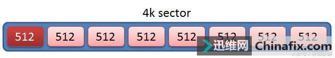

  通过将原本512字节大小的扇区合并成4096字节,共用一个稍大的ECC纠错以及Sync同步区域,变相提升了硬盘上能利用的有效容量。

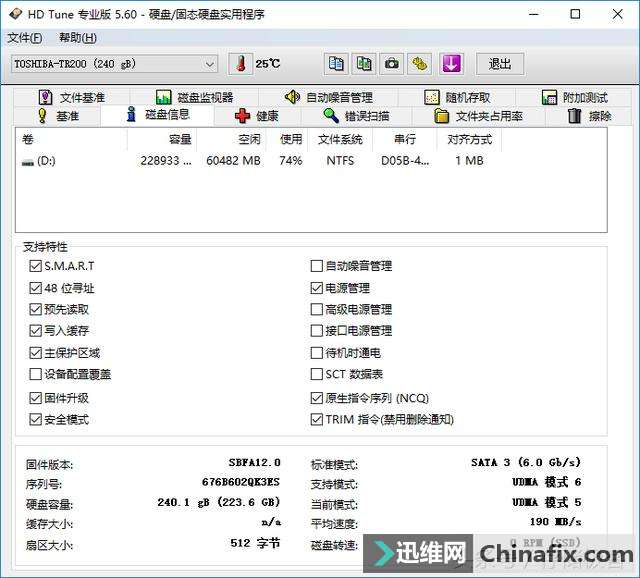

  而对于机械硬盘来说,从一开始它就运用了4K扇区,也就是说需要在分区时进行4K对齐,不然就会影响性能发挥,并降低运用寿命。以ToshibaTR200为例,固态硬盘发展到3D闪存时代,但闪存的结构依然决定了它最适宜的读写单位是4KB。
  另一方面,为了兼容性的考虑,即便是最新的Windows 10操作系统依然默认一个硬盘扇区大小为512字节。通过HDTune等软件识别,包括固态硬盘与使用高级格式化特性的机械硬盘在内,它们的扇区大小依然被视为512字节。
  虽然操作系统一次读取512字节,但读取到的其实只是真实4K扇区的一部分。

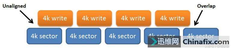

  但如果硬盘分区时没有4K对齐,操作系统认为的一个512字节扇区很可能就横跨了两个实际上的4K扇区,一次读取变成了两次。更恶劣的情况出现在写入过程中,原本一次性写入可能会变成两次读取(读取被横跨的两个4K扇区)-修改数据-两次写入(分别把两个相邻4K扇区内容写回)。当初4K高级格式化机械硬盘用起来容易卡就是这个原因。

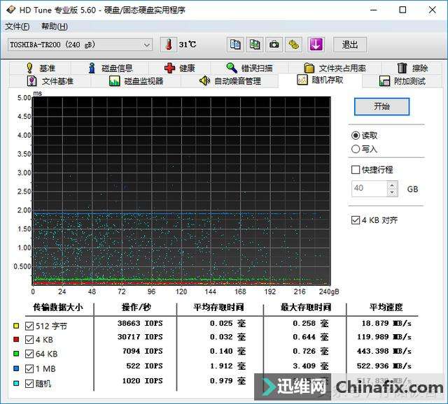

  固态硬盘固件的研发工程师使用模拟方式让固态硬盘能够被识别为512扇区,但实际使用中依然是处理4KB随机读写的效率最高,所以固态硬盘也需要4K对齐。

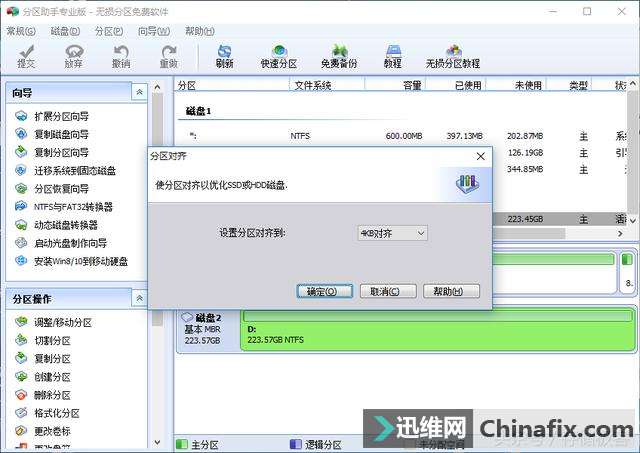

  如果因为使用GHOST安装操作系统等原因,造成了4K不对齐的情况,在发现之后应该尽快手动对齐修正。除了之前使用较多的Paragon Alignment Tool之外,国产软件分区助手也能实现无损4K对齐,而且软件体积更小使用更方便:
