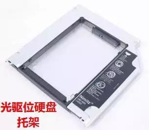

【方案二】安装在光驱位
  没有条件实现方案1的可以考虑在原HDD位改装SSD,在光驱位装原来的HDD(光驱位SATA速度可能会比硬盘位低,为更好发挥SSD效能一般都会将SSD装在主硬盘位)。
  需要取出光驱,并且购买光驱位硬盘托架。购买光驱托架需要注意选对接口和尺寸,这个要是买错了送小编小编都懒得收,小编收个快递可要跑5楼啊……
【方案三】换掉旧硬盘
  没有额外接口又不想动光驱?(或者压根没光驱……)那就换掉旧硬盘吧……注意根据原硬盘的接口和厚度购买。
