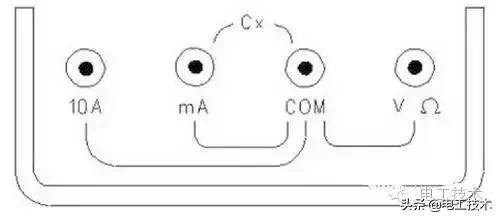

 在测量各种参数时,黑表笔接COM公共插座,红表笔根据测量不一样项目而插相应插孔,如图1所示。不一样型号的万用表,其插口布局和运用插法有所不一样。
 图1万用表功能插口

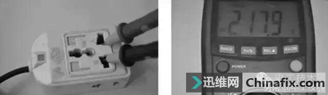

 交流电压档运用
 与直流电压挡测量方式相似,根据电路电压来选合适量程,表笔不用分正负极接入,读数方式与直流电压方式相同。

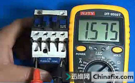

 测量市电交流电压220V时选用250V交流电压挡,注意人身安全,手不要触及表笔金属和待测电路金属部分。测量如图4所示。
图4 220V电源的测量

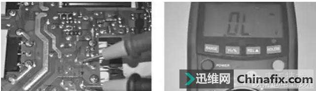

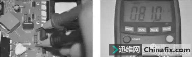

 现电路板上有一个二极管,测量结果如图5所示,请大家作一下判断,此二极管是否为良品。
图5二极管在路测量
