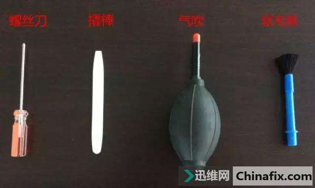

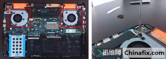

第1步:准备工具:合适的螺丝刀,撬棒、气吹、软毛刷。
笔记本S5VM拆解第2步:拆解(拧螺丝)

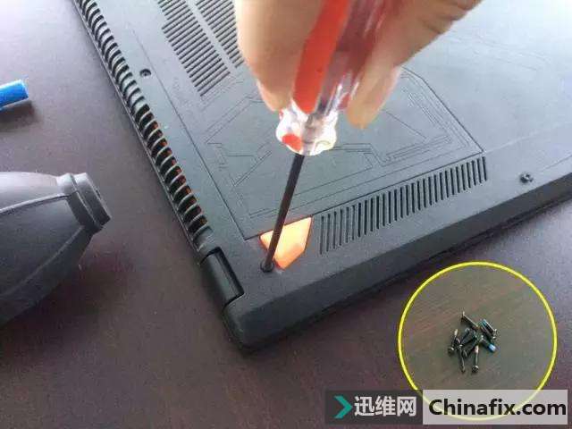

  以笔记本S5VM为例,首先注意确保笔记本处于断电状态,然后用合适的螺丝刀拆下机器后盖的所有螺丝,拆螺丝的时候一定不要运用蛮力,将拆下的螺丝小心收纳好避免遗失。
笔记本S5VM拆解第3步:拆解(下底壳)

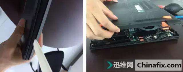

  拆好螺丝后,用撬棒小心地撬起笔记本底壳,将底壳取下。
笔记本S5VM拆解第4步:观结构

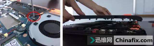

  移除底壳后,我们可看到机器内部结构,我们的目标就是清除散热片以及风扇上的灰尘,确保散热效果。我们先移除风扇模块上的螺丝,然后记得把螺丝归置好放在一边。
笔记本S5VM拆解第5步:清灰尘

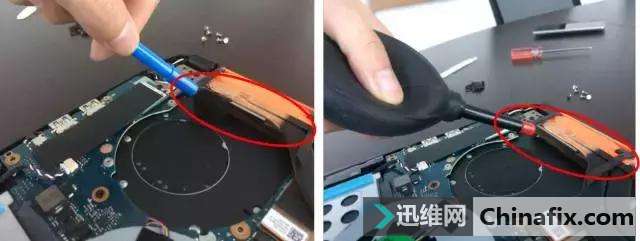

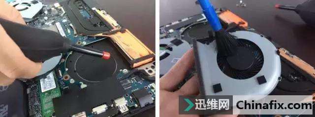

  先用软毛刷沿扇叶方向轻轻扫去散热片上的灰尘,然后再用气吹进一步清除残留的灰尘,可根据实际情况重复操作几遍。
笔记本S5VM拆解  用同样的方式,我们再对另外一个散热片以及2个风扇进行清灰操作。
笔记本S5VM拆解  动手能力强的童鞋可能还想把扇叶拆下清洗,在此不建议自行操作,经验不够或稍有不慎装上后风扇工作时可能会产生异响。
第6步:装螺丝
  清灰完成后,我们把风扇螺丝重新装好,注意不要弄错螺丝规格。
第7步:盖底壳
  盖上底壳,将底壳螺丝重新装好。咱们的清灰到此就大功告成啦!
