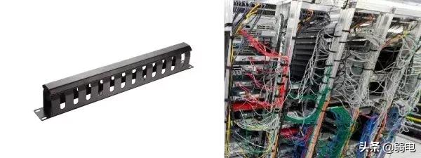

在实际工程项目上我们往往只配置了水平理线器,没有配置垂直理线器、侧理线环、采用了不合理的捆扎方式,造成后续跳线不容易梳理整齐。

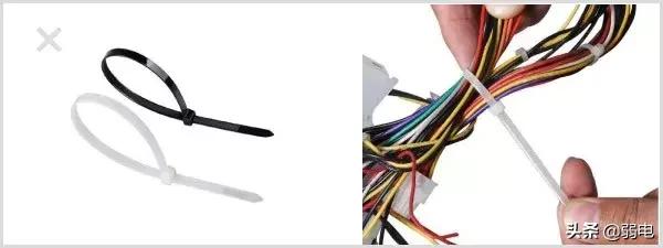

错误一:采用扎带捆绑跳线。
跳线随着业务变更,会经常变动的,扎带属一次产品,即不利于变更跳线,同时过分捆扎也会影响线缆特点。
正确的方式是采用魔术贴

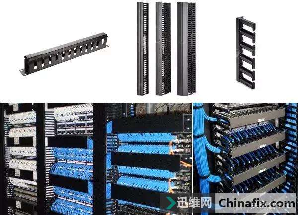

错误二:仅配置水平理线器
仅配置水平理线器,未配置侧理线环或垂直理线器。跳线需经过水平和垂直路由,仅配置水平理线器,不能很好的梳理垂直方向线缆,正确的方式是同时配置水平理线器、垂直理线器或侧理线环。
正确的方式:同时配置水平理线器、垂直理线器或侧理线环

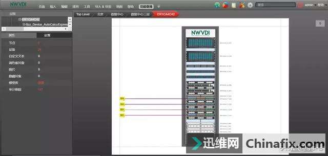

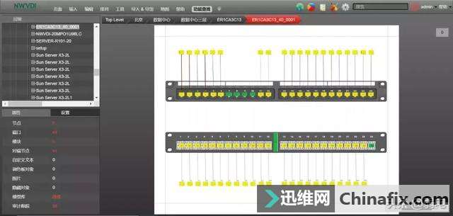

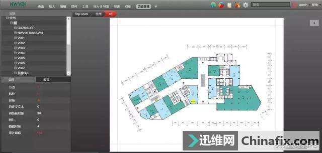

正确的方式:采用可视化综合布线管理软件
可视化综合布线管理软件截图
日常的设备上下架、配线管理,相似于我们的出入库管理,实现货物的出入库,一定是先做出入库单,再出库,始终保持库存信息的准确性。通过采用可视化布线管理软件,我们在可视化系统上进行资源规划、确定方案、变更记录,形成工单后进行实施,这样始终保持可视化管理软件的配线信息与实际现场信息一致,大大提升运维工作效率。
