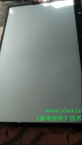

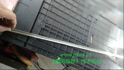

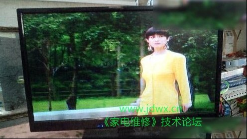

摘要: 自己家里收到其他维修同行的一台26寸小液晶电视故障表现是开机黑屏有声,用手电筒对着液晶屏照有隐约的图像,于是拆机测量恒流板输出有电压,怀疑灯条坏,网购了一组灯条,买那种可以剪的用多长可以剪多长的那种,第一次 ...
    自己家里收到其他维修同行的一台26寸小液晶电视故障表现是开机黑屏有声,用手电筒对着液晶屏照有隐约的图像,于是拆机测量恒流板输出有电压,怀疑灯条坏,网购了一组灯条,买那种可以剪的用多长可以剪多长的那种,第一次开屏换灯条有些紧张,不过好在26寸小屏幕好拆,还算顺利完成,总结一点就是要胆大心细。
