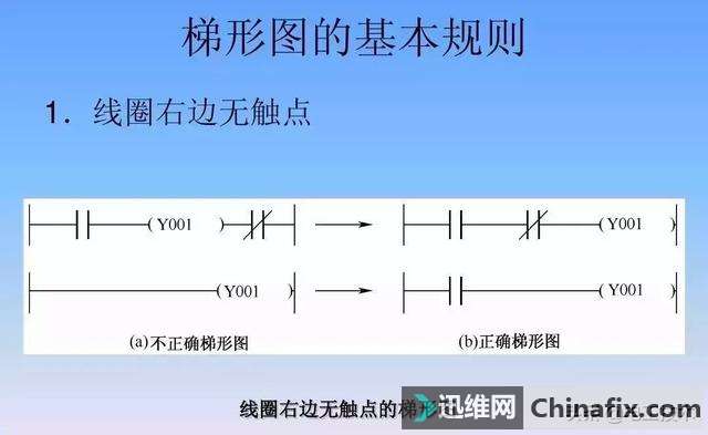

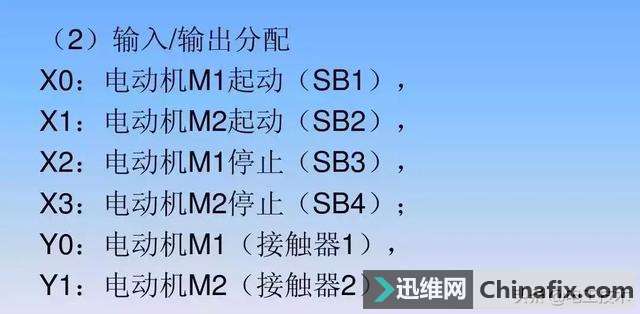

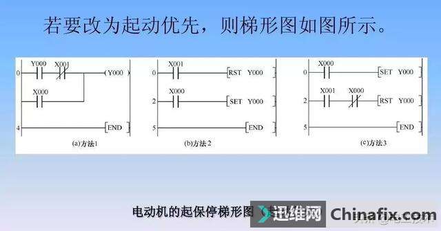

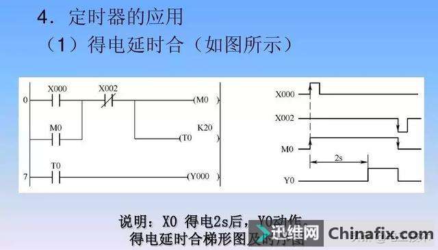

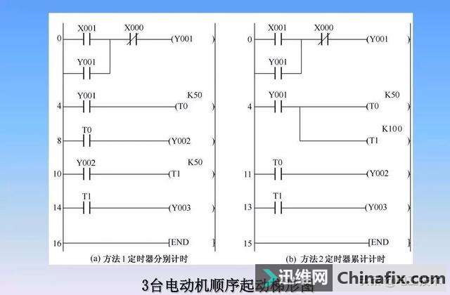

    梯形图是PLC程序规划中最常用的编程语言,与继电器线路相似。一般从事电气的人员对继电器控制都比较熟悉,所以梯形图编程语言相较来说使用较广泛且易于掌握。对于拥有电工基础并且想入门PLC编程的人来说是很好的选择!
今天就给大家分享梯形图的规则及一些基本常用电路的编程!
