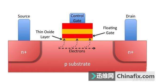

  想要了解固态硬盘的运用寿命,一定要清楚固态硬盘中的储存介质NAND闪存。这是因为NAND闪存主要是一个有两个栅极的CMOS管,分别是控制栅极、浮栅,其中浮栅的主要作用则是对电荷进行储存,而栅与沟道之间的氧化层的好坏程度则决定了浮栅储存电荷是否可靠,这也是决定了NAND闪存的寿命。
  而在NAND闪存中,P/E Cycle则称之为擦除次数,这个主要是对NAND闪存寿命进行判断的关键参数。所以当擦除次数慢慢增加的话,浮栅与沟道之间的的氧化层也会有越严重的磨损,造成NAND的寿命越来越多。所以在NAND闪存的MLC或者TLC中,一般来说它们的寿命是固定的,所以大家一定要减少擦除次数才是延长SSD固态硬盘运用寿命的最佳方式。
  一般我们会从电脑上往SSD固态硬盘中进行数据写入,再对数据进行擦除,这个环节算是Host端的擦除次数,而不是真正的SSD储存介质NAND闪存的擦除次数。总的来说,我们如果从Host端写入一个文件的话,NAND闪存增加的写入次数则比Host端看到的多。

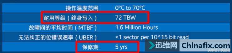

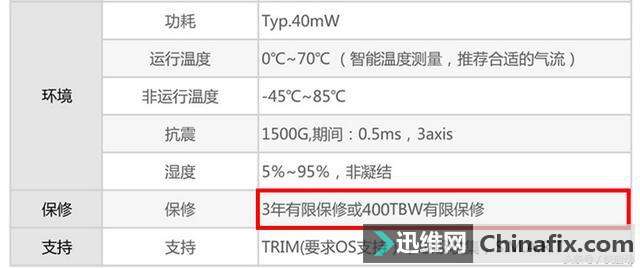

  其实,我们在购买SSD的时候,对产品信息中的两个参数会多加了解,那就是质保年限和终生写入量TBW, 质保年限则是是SSD厂商对SSD品质的一个保证,一般市场上的质保年限都是3-5年左右,而终生写入量TBW是指允许SSD固态硬盘在整个寿命周期内写入的数据总量。
  总之,我们需要了解的一点是SSD厂商的承诺中,质保年限和终生写入量TBW并不是并列的关系,如下图。一般来说SSD的参数只要满足一个条件的话,这个SSD的保质期就算过了。
  (1) 假如我们从某一天购买了SSD,时间年限是3年,但是年限一到,而我们对SSD数据写入量很少,就只有10GB之间,这样也算保质期过了。
  (2) 假如我们从某一天购买了SSD,时间年限是不到1个月,而我们对SSD写入的数据量就超过了400TB,这样也算保质期过了。有什么问题记得关心快启动头条号询问小编哦。
  所以,对于电脑小白来说,对SSD的写入量一般都不会很大,而品质好一些的固态硬盘,要是保护的好就可以用上个5年,所以大家对SSD运用寿命不要过于疑虑,大家放宽心运用吧。
