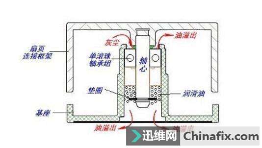

单滚珠风扇
  单滚珠风扇是采用滑动摩擦和滚动摩擦混合的形式,其实就是用一个滚珠轴承和一个含油轴承相结合的产物。这种风扇价格不贵,而且克服了含油轴承寿命短的缺点,运用寿命比较长。但是单滚珠风扇的缺点是:噪音加大。

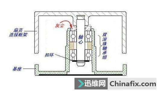

双滚珠风扇
  双滚珠风扇的价格仅次于磁悬浮风扇。由于采用双层滚珠结构不存在漏油问题,而且轴承的密闭性最好不容易老化磨损,所以它的寿命是最高的,很多暴力扇都是采用双滚珠的,缺点也相当致命:噪音巨大。

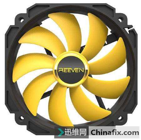

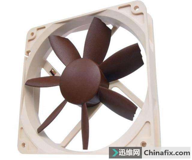

风量、风压 相爱相杀的CP组合
  无论是哪一种技术的风扇,其实就是电流通过控制电路,在定子线圈处和电磁铁处产生旋转磁场,推动转子上的磁铁朝特定方向旋转,从而带动整个扇叶高速旋转,推动空气快速从扇叶处通过,已到达特定的风量和风压。这二者究竟都是什么呢?
  风压就是风的压力,风压越大,风的力量也就越大,更加容易把机箱冲孔、防尘网等部件吹透。而风量则可以理解为同一时间通过风扇的气流量大小,在同一时间内,可以交换更多的气流来提升散热效果。但是,风压与风量的关系却是相对的,在相同转速下,风扇的风压越大,那么它的风量也就越小,反之亦然。
电脑散热风扇学问竟这么大! 图
  另外,风扇的叶片倾斜角度及叶片曲率两个原因在很大程度上都会影响一款风扇的风压值。叶片倾斜角度和曲率值越大,在相同转速下,风压也就越大,只要控制好转速,这种风扇非常适合用在机箱前面板上运用(一般机箱风扇推荐选择800转的静音风扇)。
电脑散热风扇学问竟这么大! 图
  而风量大的风扇,则更加适合放在机箱后部做出风扇运用。所以如果是台式电脑电脑加装散热风扇,不要以为买一对一模一样的就行了,最好区分一下。

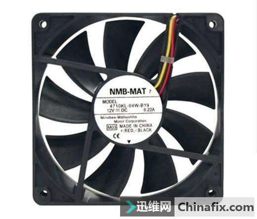

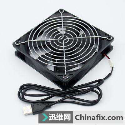

电压不一样,风扇分别大
  风扇不仅是外观尺寸不一样,比如有80mm、92mm、120mm、140mm乃至200mm的规格,在电压上风扇也是有分别的。现在散热风扇主要分5V和12V两种电压规格,平常见到的处理器、显卡风扇都是12V,机箱风扇也是如此。而笔记本散热器由于需要由USB接口供电,所以运用的基本都是5V风扇。所以,在为自己电脑购买风扇的时候,一定要想好自己用在哪里。
