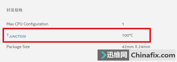

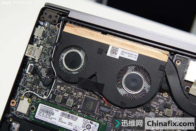

  这里运用处理器来说明,在封装规格中,我们可以看到一项“TJUNCTION”的参数,这就是处理器核心温度的临界值,当温度超过100度时,就会有一定风险。但是对于规划笔记本的 OEM 来说,并不会以这个温度为标准,由于笔记本有着很高的集成度,而且是需要拿在手上来运用的,因此笔记本厂商预设的温度墙可能会远低于这个值。笔记本的散热规划越好时,也就越不容易触碰温度墙。

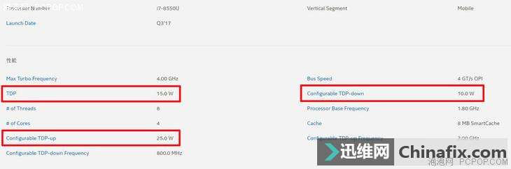

  相比于温度墙来说,功耗墙对笔记本的性能影响更大,它直接能够决定处理器或显卡的最大性能。我们以现在轻薄本较为主流的i7-8550U来举例,从处理器性能规格上,可以看到标准的TDP为15W,还有两项参数是 TDP-down 和 TDP-up,分别是10W和25W,这是给 OEM 可自行配置的热规划功耗范围,笔记本厂商所设定的 TDP 值,也就是这台电脑的功耗墙。

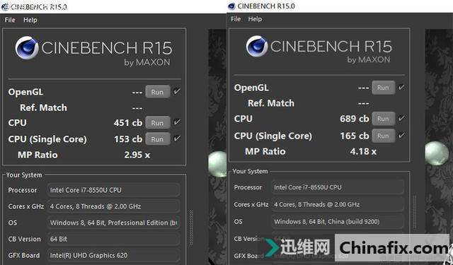

  从跑分中就可以一目了然,虽然同样是i7-8550U处理器,但是两颗 处理器 在分数上差距非常大,左侧的处理器功耗运行在10W左右,而右侧的在25W左右,这就是由于功耗墙的不一样而导致的性能差距。

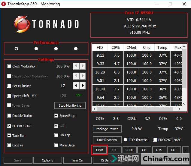

  如果想要将温度墙的阈值提升,可以通过更新 BIOS 来实现,不过就算提升了温度墙,散热能力达不到的话同样是于事无补,不过可以通过一些手段,让笔记本尽量少地触及温度墙。下载一款名为 ThrottleShop 的软件,打开后点击下方的 FIVR 选项。
笔记本性能被限制了?这两堵看不见的“墙”你了解吗? 图
  大多数情况下,笔记本撞上温度墙都是由处理器的睿频所导致的,因此只要让处理器运行在一个稳定的频率上即可。在上图中红框的位置,可以对处理器的倍频进行更改,将所有核心的频率调至一个可以稳定运行的数值,就会大大减少系统撞墙的概率。

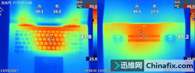

  其实不难发现,无论是温度墙还是功耗墙,都取决于笔记本的散热水平,两堵墙之间也并非是互不相干的,当功耗墙越高时,也就越容易触碰到温度墙,提升散热能力才能达到“治本”的效果。各个厂商有着不一样的规划水平和产品定位,也就采用了各种各样的温度墙和功耗墙,作为用户来说,在选择笔记本时也要对这“两堵墙”稍加关心。
