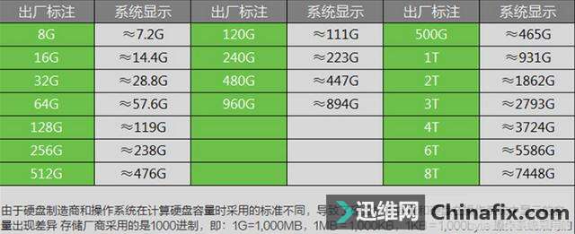

  硬盘的容量以兆字节(MB/MiB)、千兆字节(GB/GiB)或百万兆字节(TB/TiB)为单位,而常见的换算式为:1TB=1024GB,1GB=1024MB而1MB=1024KB。但硬盘厂商通常运用的是GB,也就是1G=1000MB,而Win系统,就依旧以“GB”字样来表示“GiB”单位(1024换算的),因此我们在BIOS中或在格式化硬盘时看到的容量会比厂家的标称值要小。
  硬盘的容量指标还包括硬盘的单碟容量。所谓单碟容量是指硬盘单片盘片的容量,单碟容量越大,单位成本越低,平均访问时间也越短。
  一般情况下硬盘容量越大,单位字节的价格就越便宜,但是超出主流容量的硬盘略微例外。
  在我们买硬盘的时候说是500G的,但实际容量都比500G要小的。因为厂家是按1MB=1000KB来换算的。

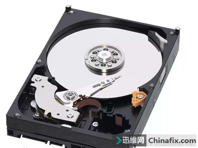

  硬盘的主轴马达带动盘片高速旋转,产生浮力使磁头飘浮在盘片上方。要将所要存取资料的扇区带到磁头下方,转速越快,则等待时间也就越短。因此转速在很大程度上决定了硬盘的速度。
  家用的普通硬盘的转速一般有5400rpm、7200rpm几种高转速硬盘也是台式电脑用户的首选;而对于笔记本用户则是4200rpm、5400rpm为主,虽然已经有公司发布了10000rpm的笔记本硬盘,但在市场中还较为少见;服务器用户对硬盘性能要求最高,服务器中运用的SCSI硬盘转速基本都采用10000rpm,甚至还有15000rpm的,性能要超出家用产品很多。较高的转速可缩短硬盘的平均寻道时间和实际读写时间,但随着硬盘转速的不断提升也带来了温度升高、电机主轴磨损加大、工作噪音增大等负面影响。

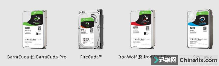

  1、希捷(Seagate)
  希捷公司成立于1980年,现为全球第1大的硬盘、磁盘和读写磁头制造商,希捷在规划、制造和销售硬盘领域居全球领先地位,提供用于企业、台式电脑、移动设备和消费电子的产品。、
  2005年并购迈拓(Maxtor)
  2011年4月-2011年12月 收购三星(Samsung)旗下的硬盘业务后成为最大的硬盘厂商。
