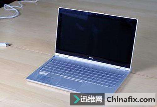

笔记本电脑常见问题二、电源指示灯亮了但系统不运行 屏幕也是黑的
  如果你的笔记本电脑按开机键后,电源指示灯亮了,但是屏幕是黑的。碰到这样的,有条件的朋友可以找收到其他维修同行的一台显示器,将笔记本电脑连接上,并确认是外接显示状态,如果外接的显示器可以正常显示的话,笔记本电脑的处理器和内存是正常的,问题可能出现在液晶屏、屏线、显卡以及主板等。如果外接显示器也没有显示,还是黑的,那么问题就可能出现在显卡、主板、处理器、内存等。也有一些是拆解过的,升级硬件,但是装回去的时候没有插稳接牢。
