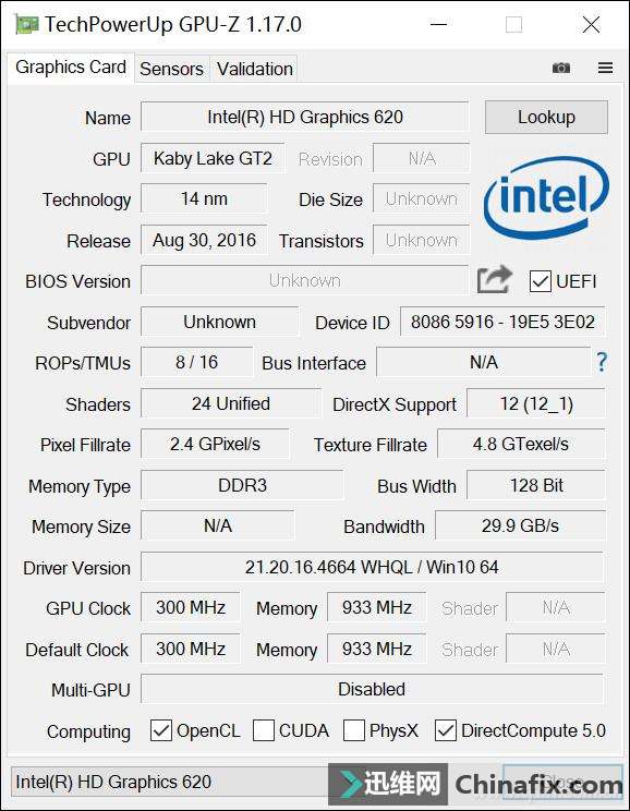

HD620&UHD620
  HD620和UHD620又称“核芯显卡”,是英特尔“买一送一”赠品,它们分别被集成在第七代和第八代U系列酷睿处理器中(H系列集成的核芯显卡为HD630,只是频率更高),哪怕你不需要它们也已经被打包附赠。

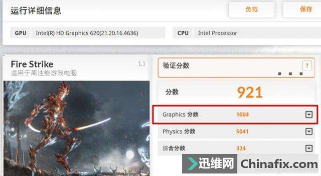

  3DMark Fire Strike Graphics得分:
  HD620:1000(100%)
  UHD620:1100(110%)
  选择建议:
  我们可以将核芯显卡视为笔记本GPU性能的标杆。比如,七代酷睿集成的HD620在3DMark Fire Strike测验项目的图形子项分数在1000左右,而八代酷睿集成的UHD分数为1100左右,这意味着UHD620的性能大约是HD620的1.1倍。有了这个将数据量化的依据,可以让我们更加直观的了解移动显卡之间的性能差距。
  需要注意的是,Fire Strike测验成绩仅供参考,它只代表理论性能,至于实际游戏还要看显卡厂商在驱动层面的优化。比如AMD Radeon RX460的跑分成绩虽然显著高于NVIDIA GeForce 960M,但在绝大多数实际游戏的表现里还是GTX960M更流畅。
  而提到最适合核芯显卡表现的舞台,其实就是追求极致纤薄的产品形态,比如平板二合一设备,哪怕没有独立显卡的加持,依靠HD620也能确保在1080P+高画质下的流畅运行《英雄联盟》。换句话说,如果你平时只玩《英雄联盟》,现在随便一款笔记本都能达标,但如果你还想在高画质下玩《守望先锋》,那就必须寻找额外的独立笔记本显卡帮忙了。

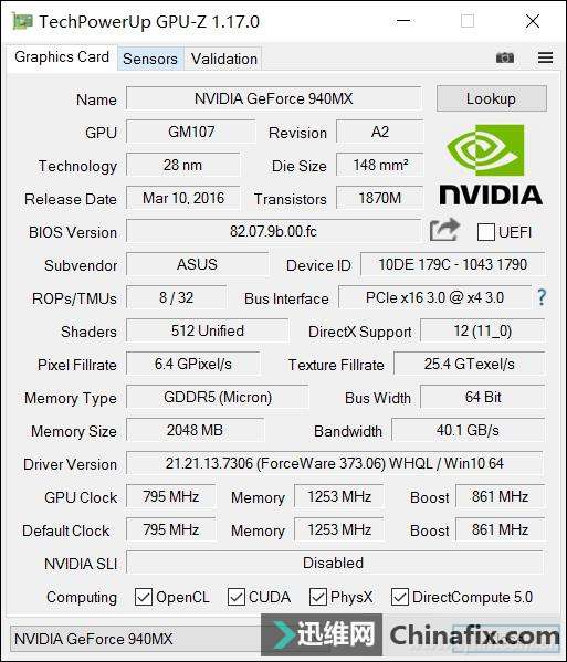

  NVIDIA GeForce 900M系列常见的显卡有920MX、930MX和940MX,它们与早期的920M、930M和940M相比差别在于频率略有增加,还可选GDDR5显存。需要注意的是,940MX包含GM107(512个流处理器)和GM108(384个流处理器)两个核心,在性能上GM107的版本略占上风。
  GeForce 920MX:1300(130%)
  GeForce 930MX:1600(160%)
  GeForce 940MX(GM108):1800(180%)
  GeForce 940MX(GM107):2000(200%)
  选择建议:
  就整体性能而言,NVIDIA GeForce 900M的效能要在AMD Radeon R5系列之上,所以同价位笔记本中大家可以优先考虑NVIDIA。相对而言,940MX算是领先HD620核芯显卡最多的,也是曾经NVIDIA 900M系列中最值得选择的。而之所以用“曾经”,是因为NVIDIA已经推出了最新的MX150独显,性能表现更加值得期待。

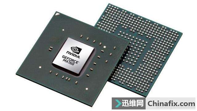

  NVIDIA MX150
  GeForce MX150其实就是桌面版的GT1030,只是NVIDIA为了分别移动版和桌面版才为其准备了另外一个名字。和940MX相比,MX150最大的改进就是核心架构升级到了Pascal架构,虽然显存位宽依旧是64bit,但性能却较前辈有了显著的进步。需要注意的是,MX150拥有“满血版”和“低功耗”两个版本,前者适用于普通笔记本,后者适合追求极致的超薄本。
  GeForce MX150(满血版):3700(370%)
  GeForce MX150(低功耗):2700(270%)
  选择建议:
  GeForce MX150应该是2017年最值得选择的入门级独显了,它的性能较核芯显卡和NVIDIA上代940MX都有了显著的提升,足以在1080P高画质下流畅运行《守望先锋》了。此外,由于MX150独显为新品,而它也最喜欢和八代酷睿搭档登场,从而在处理器/GPU性能上较老产品都有所进步。换句话说,如果你想选一款独显轻薄本,八代酷睿+MX150就是首选标配。

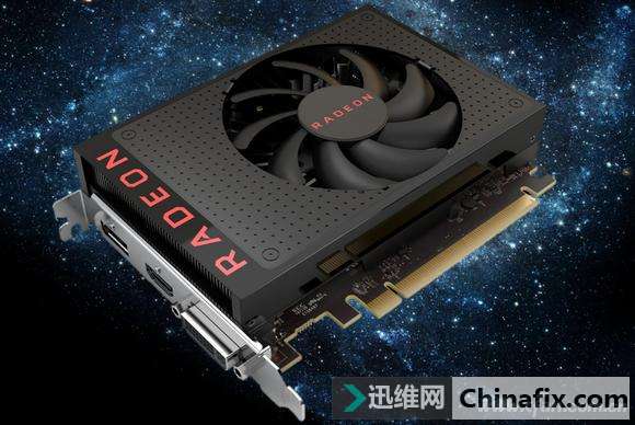

  AMD RX460
  Radeon RX460移动版隶属于AMD北极星架构家族,它采用了Polaris 11核心完整版,频率达到了与桌面版本几乎相当的1180Mhz,共拥有14组CU运算单元和896个流处理器。
  Radeon RX460移动版和桌面版规格几乎一样
  Radeon RX460:5100(510%)
  选择建议:
  北极星虽然属于新架构,但它的本质却依旧是GCN家族的小幅修改版,与之前产品的同频同规格性能提升幅度有限,而Radeon RX460则更像是14nm工艺版并进行优化过后的R7 260X。但即便如此,Radeon RX460移动版的性能也不可小觑,它有着基本等同于GTX960M的实力,可以在720P+高画质下运行绝大多数大型3D游戏的实力。可惜,AMD在移动端影响力着实有限,武装Radeon RX460独显的笔记本很少,而且它还将面临NVIDIA GTX10系列显卡的挑战,除非价格足够便宜(低于4500元),否则缺乏性价比优势。
