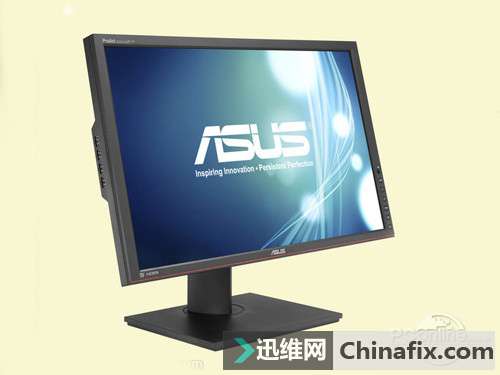

电脑显示器无信号如何维修?电脑显示器无信号怎么修理 图
