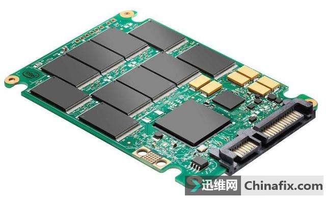

      现在固态硬盘越来越受到大家的欢迎,小伙伴们在购买固态硬盘的时候有没有发现,即使是一模一样的型号,更大的固态硬盘,用起来也总是更快一点,这究竟是为什么呢?
  传统的机械硬盘,在旋转的圆形轨道上储存数据,它有一个磁头,会在磁盘表面来回移动,来读取或者写入你想要的数据。这也就是说,机械硬盘在一个盘上,一次只能处理一个位置上的物理信息,也就是磁头所在的位置。
  固态硬盘是把数据储存在NAND闪存模板里,所以固态硬盘板载的控制器可以一次访问多个闪存模块,也就意味着更高的速度,当厂商想把某一特定型号的固态硬盘做大的时候,最显著的办法就是,往固态硬盘里塞更多的闪存模块,所以最大的固态就是最快的固态。
  为什么小容量的固态硬盘上放一大堆小容量的闪存模块呢?
  在任何一代的NAND闪存制造工艺中,如果容量变得太小,不仅晶圆厂仍需要差不多同样多的工时来制造,而且造出来的东西,虽然价格便宜了,但是性价比却不高,硅很便宜,基本就是沙子,但是生产设施以及设施里的员工们,就很贵了,所以和大容量闪存模式比起来,小容量模块的性价比要低一些,因为大容量的模块成本通常不会高很多,所以其实这不是什么无良厂商的小把戏,骗你去买更大更贵的硬盘。
  总体来说,不论容量大小,你都可以得到不俗的储存性能,但是多攒钱,买一个大一点容量的固态硬盘,就能带来随之而来的很多好处,甚至还有更长的寿命。
